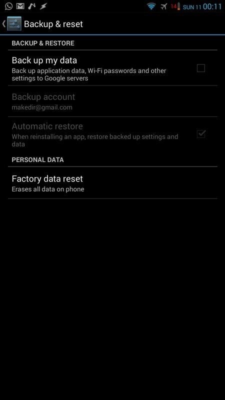

Hab mal bbs über den Tag hin laufen lassen, hier das log. Es war über den ganzen Tag hin ausgeschaltet/am idlen.
Wakelocks
*backup* (Android System): 14 h 31 m 18 s (52278 s) Count:85 99.5%
Backup? Google backup ist übrigens gar nicht eingerichtet, angeschaltet.
Kernel Wakelocks
"PowerManagerService" (): 14 h 32 m 37 s (52357 s) Cnt:(c/wc/ec)0/0/0 99.7%
