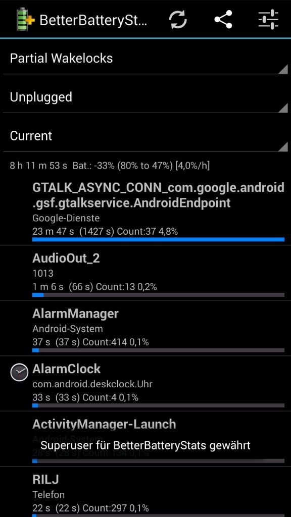

Hatte heut Nacht ziemlich viele wakelocks und wollt mal fragen ob das normal ist... Hab leider kein dumpfile erstellt kann es aber sonst morgen früh posten.... Hab Hangouts eigentlich gelöscht frag mich woher dieses gtalk kommt? Hoffe mir kann einer helfen :confused: Danke schonmal;)
Gtalk ist der Pushdienst den z.B. auch Whatsapp und Gmail nutzt. Wenn du den deaktivierst bekommst du keine Push Benachrichtigungen mehr.

Gtalk selber ist kein Pushdienst! Was du meinst ist Google Gloud Massaging (GCM).
Ich habe z.B. keine gtalk app/hangouts app! der Service Gtalk läuft aber und Push funktioniert auch.

Hab mich wegen dem gtalk async conn wakelock mal schlau gemacht... Hab auf xda gelesen das man bei der ad away app "mtalk.google.com" auf die blacklist setzen soll dann die host datein aktualisieren und neu starten.... Probiers mal aus und geb dann Meldung ob es besser ist;)
Reaktionen: -Flo- und Naderik
evtl geht dann aber dein Whatsapp und Push nicht mehr.
Also bis jetzt funzt alles ganz normal... ;)
