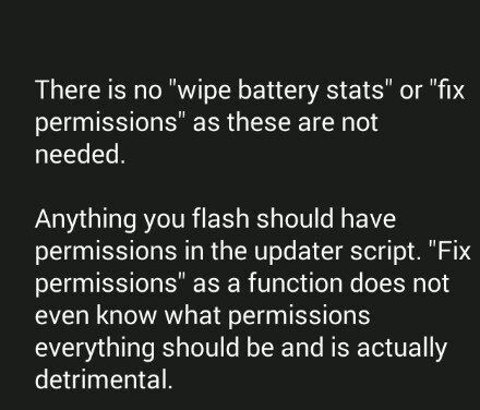

So nun für alle philz Nutzer.Neue Version online(evtl.bekannt) und ab sofort kein fix permissions mehr,da die devs. insbesondere Phil sagen, das dies nicht mehr benötigt wird.
Warum hier? gibt doch nen Fred dafür?!
Also nicht das es stört, bloß wenn ich in Philz Fred Yank und SlimRomupdates poste und der nächste weißden Fruchtwasserstand seiner Frau :ohmy:
:D
