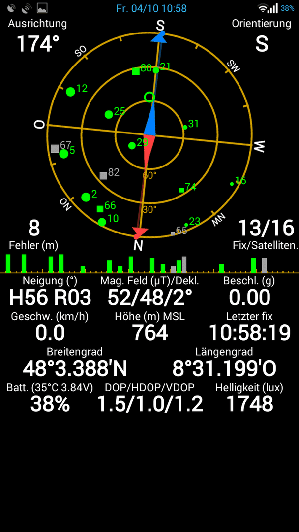

Hi S13gfried
ich habe mir mal auch die app gps status geladen...
resultat geht eigentlich
