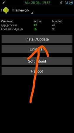

@savan torian das muss ein Fehler sein, den kein Screen der von slim bean geliefert wird.gib ein mod von xposed framework dafür.kann gerade schlecht suchen.aber als alter Hase sollte dass für dich kein Problem sein :)
@flosen einfach wie auf Foto auf install update drücken und reboot.dann geht alles wieder
