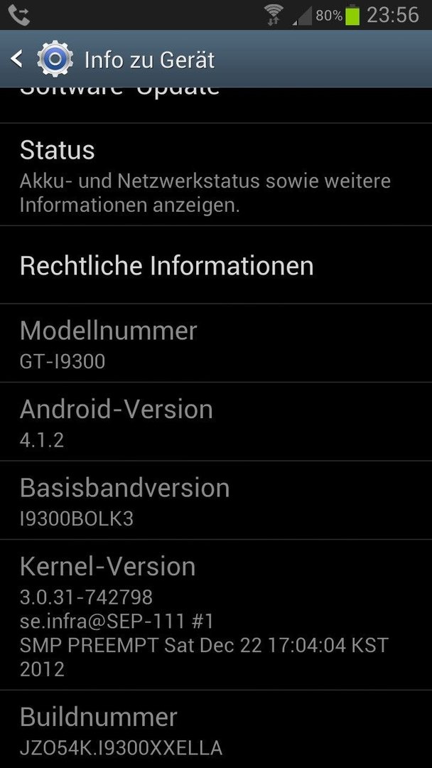

Hallo zusammen.
Ich habe ein SGS 3 (T-Mob) mit Stock Rom (4.1.2) und das passende CF Root 6.4 von xda.
Handy gerootet und im Recover ein Backup erstellt, bestens.
Die aktuelle Stable 4.3 build 2.2 und die passenden SlimApps von
Slimroms geladen.
Recover - wipe - wipe dalvik - format/system
Bis dahin alles bestens :)
Starte ich den Flashvorgaang wird der nach ca. 10 sec beendet
mit Status O :-(
Backup zurück gespielt, alles klar.
Ich habs mehrfach probiert, sowohl von der internen als auch von
der externen. Gleiches Ergebnis.
Hab auch schon gesucht, konnte aber nichts passendes finden.
Wäre für jede Hilfe sehr dankbar !!
greez
Bio-Ede
edit: Hab`s jetzt mit Philz versucht, das gleiche. nach - mount data - bricht er ab.
angeblich fehler in der zip - Status 0 . egal ob in oder extern.
Habe das passende ROM nochmals von SR runtergeladen, nichts.
MD5 stimmt ja, sonst würde es da schon abbrechen.
Bin ratlos :-(

Welche cwm Version hast du installiert, hatte das Problem auch mal, hab dann cwm 6.0.4.4 dann drauf gespielt
Hi,
die habe ich auch jetzt installiert, aber das gleiche :blushing:
Ich denke ich flashe nochmal die Stock und versuchs dann nochmal.
greez
Bio-Ede
Edit : Stock Rom geflasht, Root, ROM Manager + CWM -> The same Shit !!
Ich denke ich muss wohl beim Stock bleiben. Schade !!
greez
Bio-Ede
Hast du eine einteilige oder dreiteilige stock geflasht? Versuch mal eine dreiteilige ungebrandete.
Die originale T-Mobile 4.1.2 von Sammy. 1 -teilig.
Mein S3 hat ein T-com Branding.
greez
Bio-Ede
Edit:
Spassig. Hab komplett neu auf Stock geflasht. Wipe. Alles Top !! momox CF + SU Top !! Dann aktuelle CWM ->
Alles bestens :) Backup -> Startklar
Dachte mir da es mit SlimBean nicht will, check mal CM. Gesagt getan :-(
Der gleiche Fehler. Nach mount/data
Error in .... zip
Status0
Installation aborted
Sollte ich der einzige sein, der kein custom/aosp rom zum laufen bekommt :mad:
greez
Bio-Ede
