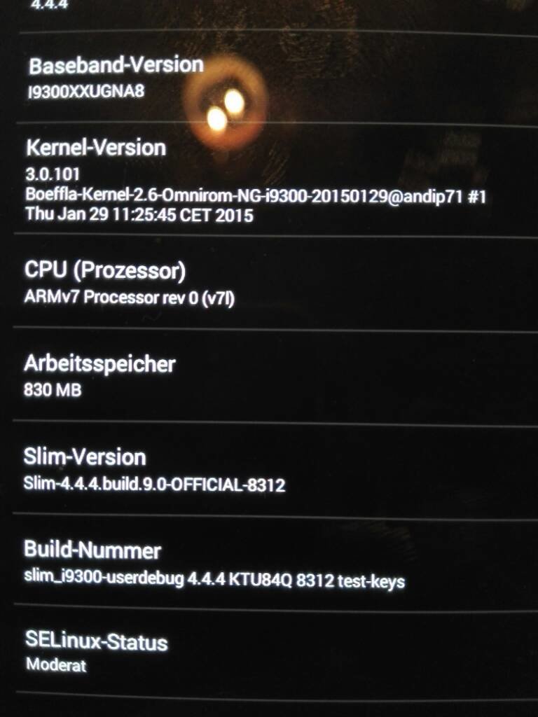

Nimm den OmniRom NG Kernel.
Reaktionen: Rosenköpfchen
Da ich mal OmniRoms hatte und die Stockrom basierend waren, würde ich mal ganz vorsichtig nachfragen, ob dieser Kernel für CM/AOSP basierende Roms geeignet ist?!
Nur zur Sicherheit, vom s3 habe ich mich schon lange verabschiedet und bekomme die Entwicklung nicht mit...
Läuft 1A.
