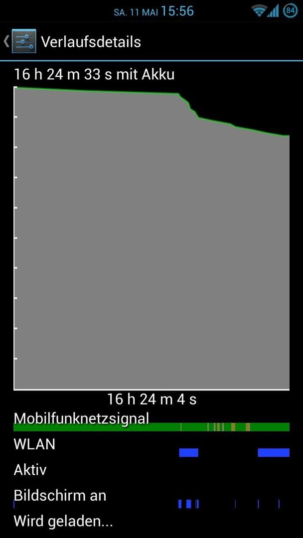

Hallo sagt mal das ist doch nicht normal das ich nach 6 std 51min nur noch 45% Akku habe oder? WLAN und alle automatischen sync's sind aus
gesendet von da wo ich bin!
Nein,bestimmt nicht normal.
Naja, suchen mußt du selber. :D
Du hast sicher irgendein App oder einen Dienst der aktiv ist.
Mit BBS & Co hast du schon mal einige Infos mehr.
Kernel habe ich den Stock, eventuell macht dein Kernel Probleme.
Edit : auf meinem Screenshot siehst du, das in der Zeile : aktiv alles leer ist. Schau mal bei dir wie es aussieht.
