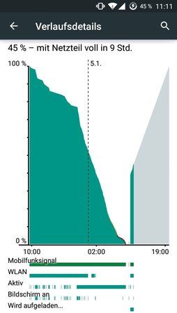

Habe ein ganz anderes Phänomen ausgemacht.
Als ich den Wecker aktivierte blieb das Gerät durchgehend aktiv und hat über Nacht den kompletten Akku gefressen.
Ein 4400mAh wohl gemerkt!
Datennetz und WLAN etc war alles aus nur Mobilfunk an.
Bis zum rapiden Abfall zeigt es meinen Tagesverlauf mit WLAN und Mobilfunk aktiv an.
Woran kann das liegen?
Es sieht so aus als wenn das Handy nicht mehr in den Deepsleep geht. Versuche doch mal mit dem Wakelock Detektor den Akkufresser aufzuspüren.
