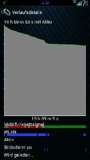

Und wegen der uhr also habe es jetzt versucht bei pie die letzten beiden einschalten geht trotzdem nicht
Bei mir sieht das so aus
Reaktionen: taffeljunge
Bei mir auch so wie bei störte:thumbup:
