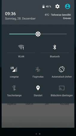

Leider funktioniert die Sache bei mir nicht.
Sobald ich bei aktivem WLAN Bluetooth einschalte wird das WLAN deaktiviert.
Dann hilft nur noch der Flugmodus. Dafür habe ich auch ein extra TASKER-Profil.
Sobald ich mein Handy in der FSE auflade wird Bluetooth aktiviert. Dann der Flugmodus ein- und wieder augeschaltet. Dieses benötige ich beim Aufladen zu Hause damit mein WLAN weiter aktiv ist.
Habe das Problem seit CM 11 M10 - und setzt sich in CM 12 fort.
Ich habe keine Ahnung warum das nicht funktioniert.
Selbst Neuinstallation inkl. Full Wipe inkl. Format/System funzt nicht.

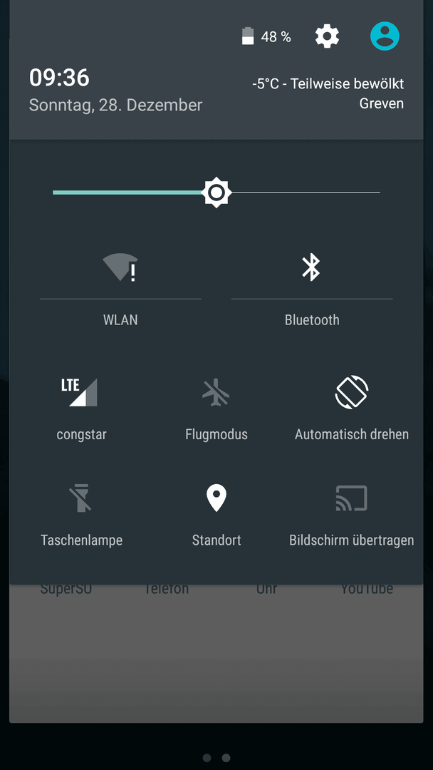

Nachtrag:
Trotz jungfräulichem System wieder Probleme mit WLAN/Bluetooth.
Ich hatte das System neu aufgesetzt, WLAN aktiv, Bluetooth eingeschaltet - alles gut.
Allerdings nachdem ich dann Bluetooth das 3. Mal eingeschaltet hatte war die WLAN Verbindung
futsch. Siehe Screenshot - Ratlosigkeit macht sich breit.
Allerdings funktioniert bei mir die Lösung mit dem Taskerprofil und Flugmodus
