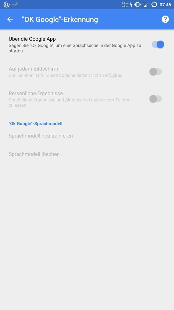

Hat jemand zufällig die Open GApps nano installiert? Bei mir funktioniert die OK Google Erkennung auf jedem Bildschirm nicht. Der meldet dann für diese Sprache nicht verfügbar.:confused:
