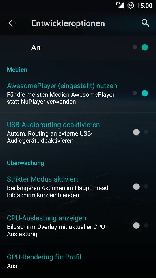

Whatsapp-Sprachnachrichten. Generell am Audio. Z.B. wenn ich eine Nachricht bekomme und währenddessen eine Sprachnachricht anhöre, bricht nach dem empfang der neuen Nachricht das Abspielen ab. Oder wenn ich eine Sprachnachricht anhöre, wird die Musik leiser (soll auch so sein), aber am Ende der Nachricht bricht die Musikwiedergabe ab (GPlay Music). Aufnehmen einer Sprachnachricht laggt. Benachrichtigungstöne haben eine Zeitverzögerung (gewollt?). Spiele laggen seit heute oder gestern.
Ist der Awesomplayer aktiviert?
Jetz schon, ich schau mal ob es was bringt :)

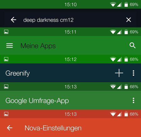

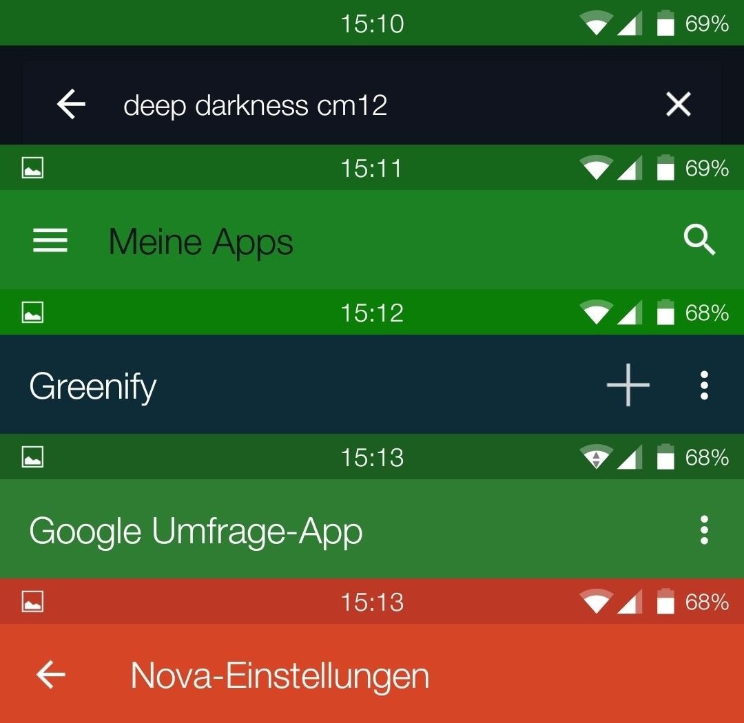

audianer schrieb:
ehm... ich nutze das Design "Deep Darkness" und bei mir färbt sich nix...
Siehe Anhang, andere Material Design Apps verfärben sich auch, wie z.B. Gmail, Youtube, ...
blasen schrieb:
Wenn Du Xposed installiert hast, gibt es endlose viele Möglichkeiten. Eine wäre die Gravitybox. Dort kannst Du eine beliebige Farbe festlegen.
Habe es installiert, finde aber keine Einstellung die es mir erlaubt die Status Bar schwarz zu färben...

Der AwesomePlayer hat meine Probleme behoben :)
