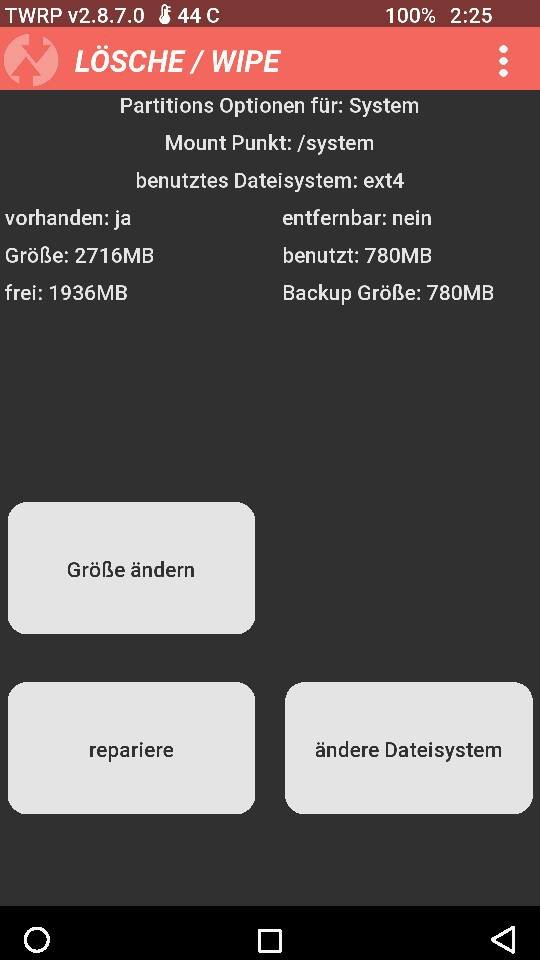

Jungs mir ist gerade ein Einfall gekommen. Erinnert ihr euch vor Monaten da gab es auch das Problem das nach den flashen der gapps es zu FC s kam.
Die Ursache war damals das die System Partitionsgröße von 2,7 GB auf 500 mb gesenkt wurde. Das konnte man wie ich damals herausfand unter twrp durch sichern und zurückspielen der System Partition beheben, da twrp beim zurück spielen die Partition auf original Größe anpasst.
Ab TWRP 2.8.7.0 kann man unter advanced bzw erweitertes löschen jetzt eine resize Option finden. Diese Option korrigiert eure System Partition, ohne das die dazu gelöscht werden muss.
Ich weiß aber jetzt nicht ob f2fs dabei übernommen wird, da ich die normale Version nutze.
Hintergrund der ganzen Aktion soll sein, ich habe den Eindruck das die gapps einiges auslagern wollen wo die momentanen 1,3 GB System Partition nicht mehr reichen und es daher wie damals zu FC s im laufenden Betrieb kommt.
Also testet es am besten mal mit der resize Option und flasht dann die gapps. Aber nandroid Backup vorher machen
Hier ein Screenshot von twrp mit der Option

Die Option F2FS Größe ändern finde ich bei mir im Recovery (v.2.8.7.0-AntaresOne) nüsch...
