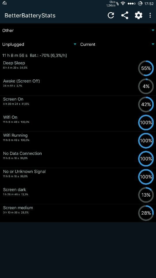

Hab die V3 auf dem Bastel-S4 drauf. Akkulaufzeit ist exterm gut! Trotz WLAN und Mobiles Netz nur ca. 1% auf 3-4h. Im Flugmodus eigdl garkein Akkuverbrauch. Bluetooth funktioniert (mehr oder minder), die Musik stottert aber sporadisch aber immernoch. E-H-LTE umschalten geht sehr flott. Wärend 30min Angry Birds spielen, hat sich das Gerät 2x einfach aufgehängt und konnte nur durch 5sec. on/off Knopf drücken wieder nutzbar gemacht werden. Camera funktioniert wie sie soll. Heute früh sollte das S4 als Wecker dienen. Zum glück habe ich noch andere Wecker, denn das S4 freezte heute als der Wecker angehen sollte.

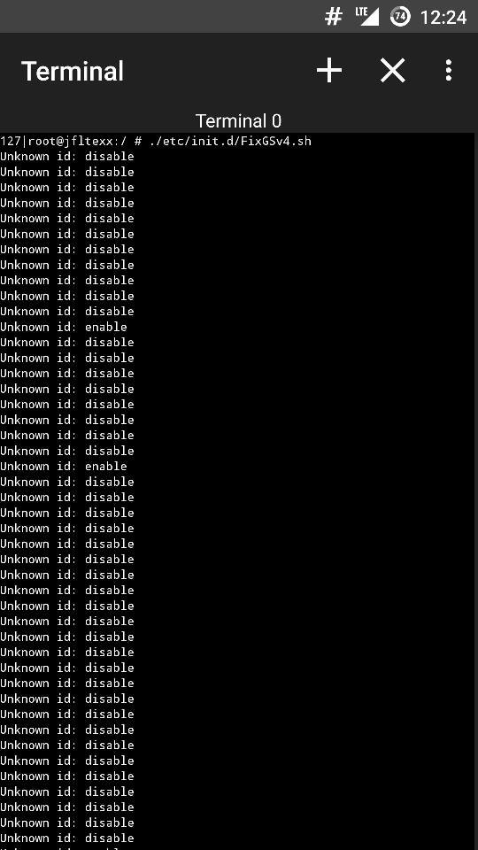

Wer seine "Google Play Dienste" entschlacken möcht um etwas Batterie zu sparen
kann dieses Script flashen
- dies deaktiviert etliche Funktionen wie:

Passt das so?
@audianer
NEIN hier solltem alle im Spoiler angegebenen Namen stehen.
Es scheint zwar dass hier entwas deaktiviert wurde.
Hast Du dem .sh Script auch die richtigen Berechtigungen 755 erteilt ??
Außerdem gibt es das Script in der v4 als Flashbare zip, dann brauchst Du den
Terminal Emulator nicht.
@LtriX ja hatte ich. Ich werd morgen mal versuchen die zip zu flashen.
Was deaktiviert das Script denn alles? Wäre schon interessant... Nicht das ich das dann durchrennen lasse und diverse Funktionen nicht mehr richtig arbeiten...
@Mr_H,
lies Dir mal den Beitrag 1815 durch. Da steht alles im Spoiler drin.
@audianer und LtriX,
wo bekommt man die zip her? Und kann ich die dann einfach flashen oder muss sonst noch was eingestellt oder gemacht werden? Kann man das Script auch für die offizielle Nightly nutzen, oder geht das nur für die Optimized?
