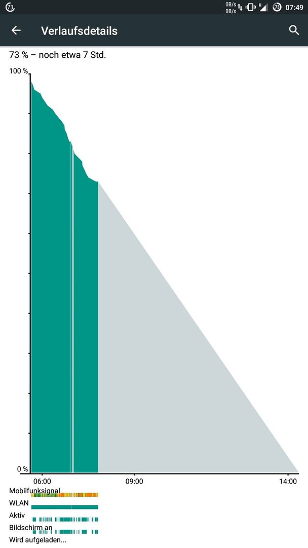

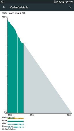

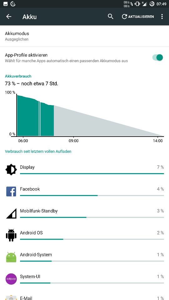

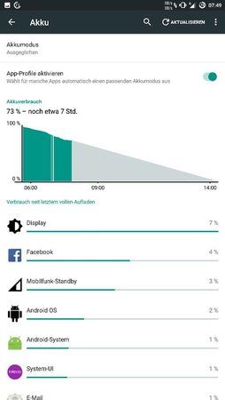

Kann es sein das der Build vom 01.11. ein ziemlicher Akkufresser ist? Hab jetzt innerhalb von ner Stunde 10% weg, wo ich sonst nur 5% hab.
Kann nicht klagen was den Akku angeht... läuft genau so gut wie die Vorgängerversion...
Sehr komisch. Hab jetzt innerhalb von anderthalb Stunden 25% verloren.
Was sagt die system eigene Verbrauchsanzeige? Ist der Verbrauch nur während der Nutzung oder auch im standby?
Hier mal Fotos
Ich hab auch den Eindruck das die neue Rom mehr Akku zieht. Zur Stable 2 doch ein spürbarer Unterschied.
@Bronco77 du hast es seit heute früh aber auch viel benutzt. Siehe "Aktiv" & "Bildschirm an" Werte. Der Empfang ist durchweg auch recht schlecht.

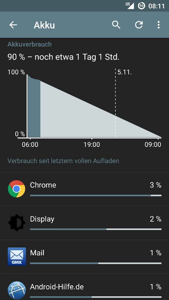

So siehts bei mir mit der nightly aus.
edit: Hab im Startpost Tipps zur Akkulaufzeit hinzugefügt
Da ich aber dasselbe Nutzungsverhalten wie jeden morgen habe muss es an der Rom liegen. Werd nachher nochmal rumtesten.
