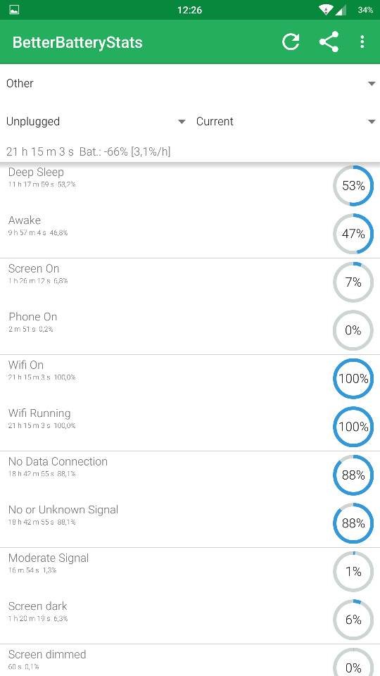

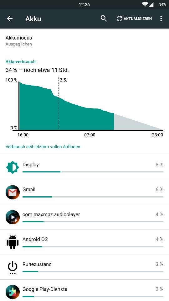

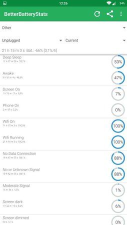

@all: Lt. interner Statistik habe ich mit meinem angepassten STweaks-Profil für die Optimized noch über 3 Tage Laufzeit. Da kam aber nun auch noch der Flash der neuen Build dazwischen + 1h Bildschirmzeit :).
3 Tage?? Also hier mal meine Werte mit deinen Einstellungen :)
