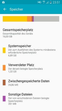

Ist das normal das nur 9gb freier Speicher übrig ist?

von wie viel Speicher sprechen wir den vorher? Und wie viel nimmt denn was ein? Apps? Daten?
Angeblich rein das system. Verstehe das nicht. Bin gerade zurück auf tw weil ich die gapps einfach nicht geflasht bekomme aber bei cm12 Wars genauso

Ich kann Dir folgendes empfehlen:
format/data und
fomat/data, /media
danach hatte ich selber rund 9 GB frei auf der Speicherkarte. Allerdings solltest Du Dir Deine wichtigsten Daten sichern. Es wird einiges platt gemacht.
Okay also ist es normal das es so viel Speicher für sich behält. Hab da noch nie drauf geachtet.
