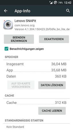

Wie kann man denn die Lenovo v4 wieder deinstallieren? Hatte die auch versuchen wollen und bekomm die jetzt nicht wieder runter.
Wenn du diese über das Recovery geflasht hast kannst du einfach unter System und dort in Apps oder Priv-Apps schauen, da ist die Kamera dann vorhanden und kann gelöscht werden, nach Neustart ist Sie dann weg.
Reaktionen: ike13
Da lässt sie sich nur deaktivieren. Und über TB habe ich auch schon drei mal gelöscht. Trotzdem ist sie immer noch da...
Im Stammverzeichnis kann man nichts deaktivieren, da werden unter Apps und priv-apps alle Installieren Anwendungen und die Anwendungen der Gapps und der Rom abgelegt.
Allerdings ist es schon sehr komisch das nicht mal mit TB das löschen funktioniert
So sieht das aus bei mir
Ich rede vom Stammverzeichnis des Android systems, nicht von den Einstellungen.
Ins Stammverzeichnis kommt man nicht über das Menü, sondern mit einem Datei Explorer wie zB. Solid Explorer, ES File Manager und so weiter.
Ahhhh. Ja super, so hat's jetzt geklappt.
interessant... kann ich damit auch z.B. Stock Camera, Kalender und Stock Browser löschen?
