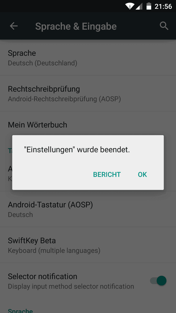

Hab schon alles versucht. Ich hab es erst frisch aus dem Store installiert. Ging nicht. Dann Daten zurückgesetzt in den Einstellungen. Neu installiert. Keine Besserung.. Dann kam mir die Idee mit Titanium es einfach mal einzuspielen. Keine Chance.. Immer eine NullPointerException.. Das Passiert ja sogar schon, wenn ich in den Einstellungen auf "Sprache & Eingabe" gehe, dann auf "Aktuelle Tastatur" > "Tastatur wählen" > Crash
Edit: Mit der Nightly von heute keine Besserung, hatte das auch gehofft :D
Edit 2: Hab es gerade mal Testweise mit einer anderen Tastatur aus dem Store probiert. Selbiges Problem.
Gruß Atomique
Kommt der fehler bei dir? Bei mir ist das immer!
Dann wird es jetzt definitiv ein Bug sein.
Ja ist genau der Selbe Fehler. Wenn du auf Bericht klickst steht dort, dass eine NullpointerException aufgetreten ist.
Gruß Atomique
Edit: Hier die Details
"java.lang.RuntimeException: Unable to start activity ComponentInfo{com.android.settings/com.android.settings.Settings$InputMethodAndLanguageSettingsActivity}: java.lang.NullPointerException: Attempt to invoke virtual method 'void android.preference.SwitchPreference.setChecked(boolean)' on a null object reference

genau den selben bericht habe ich auch!
Habe jetzt mal SwiftKey deinstalliert, und nach erneuter Installation kam bei der Einrichtung auch bei mir die Meldung. Habe wieder mein Backup eingespielt, und nun geht es wieder.

Dank dem Nightly von heute 20150120 läuft auch wieder mein Hackers Keyboard. Auch der Aufruf von Einstellungen -> Sprache & Eingabe funktioniert nun wieder ohne Fehler/Absturtz :thumbsup:

Tastaturfehler definitiv mit der heutigen ROM behoben :) vielen Dank!
Gruß Atomique
Guten Tag, mit dem neuen update heute geht das mit der Tastatur wieder. War also wohl doch ein Bug.. Jeden Tag kommen immer mehr und bessere Veränderungen. Die man sogar sieht... :)
