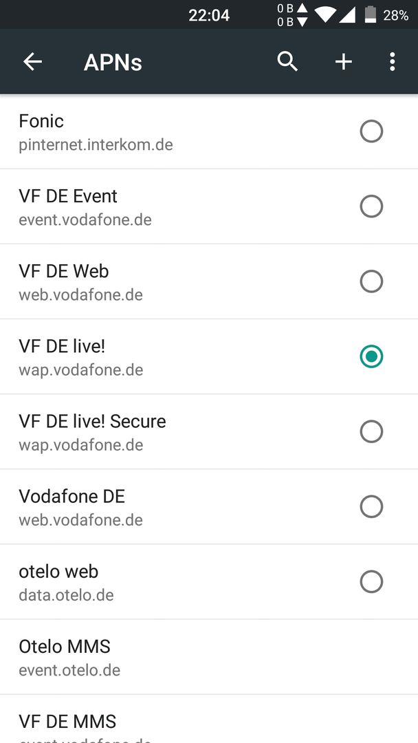

Whatsapp funktioniert nicht unter mobilen Daten. In WLAN funktioniert es sofort. Hat jemand eine Idee?

Wegen WhatsApp, hast du unter Einstellungen mal geschaut ob der Zugangspunkt richtig gesetzt ist? Damit hatte ich mal Probleme.

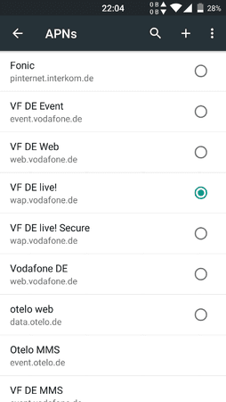

Kann mir jemand sagen, ob das so von den Einstellungen bzgl. der Zugangspunkte stimmt??
So ist es jedenfalls eingestellt und ich habe das nicht geändert.
Habe einen Vertrag bei 1&1 im Vodafone Netz

Ja, das kenne ich. Das hatte ich beim 12.1 mehrfach nach dem Flashen, dann musste ich immer wieder manuell den Mobilfunk aktivieren. Der APN stimmte bei mir da nicht mehr oder so. Jedenfalls hatte es dann immer erst funktioniert, wenn ich den nach dem Flashen manuell geändert hatte.
Ich hab dann schließlich alle gelöscht bis auf das VF DE Web (web.vodafone.de). Das ging dann und macht nach dem Flashen keine Probleme mehr.
