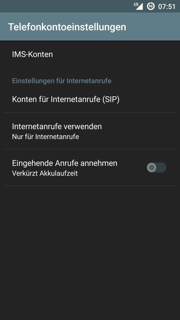

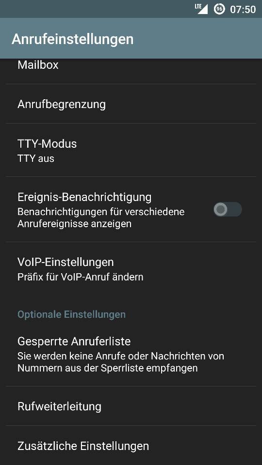

Gibt es VoLTE-Unterstützung in CM?
In den Anrufeinstellungen ist da bisschen was zu finden. Aber obs es geht weiß ich ned.

@audianer: Das ist VoIP, ich meinte VoLTE, der neue Netzstandard für Telefonie via LTE. Zur Zeit muss man immer ins GSM/UMTS-Netz zum Telefonieren. Manche Anbieter bieten auch Telefonie via LTE an (VoLTE) mir fehlt nur iwie die Einstellung dafür...
@djfelix: aaahhh okey hatte ich verwechselt ;)
