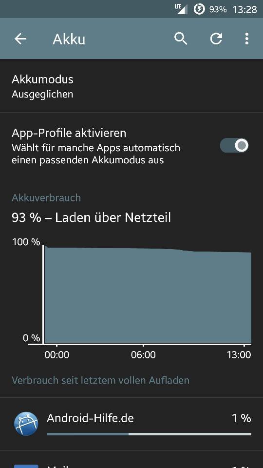

Ja, is nur beim zocken, was Akku-hungrig ist... Wo sieht man das wie das Laden erkannt wird?
Hier ;)
Reaktionen: Mr_H
:blushing: stimmt...
Steht aber auch da, Laden über Netzteil...
Hab jetzt mal die App-Profile deaktiviert, mal schauen ob das ne Verbesserung bringt... :huh:
