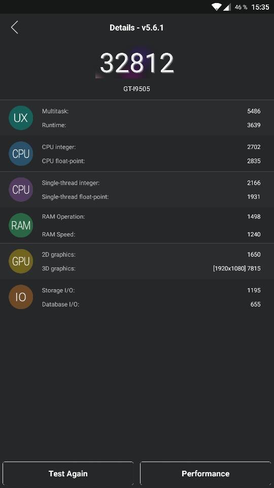

So frisch aufgesetzt. Wird immer besser das ganze. Mal ein Danke hier lassen für die ganzen Leute die das möglich machen :thumbsup:
