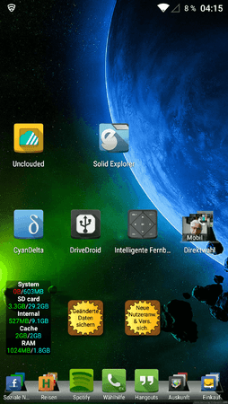

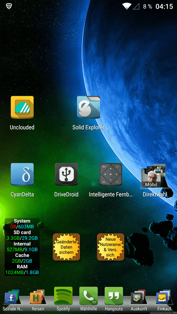

kann es sein das die aktuelle Nightly fehlerhaft ist. nach mehrmaligen testen, musste ich feststellen das die aktuelle Nightly von 12.01.15 die Systempartion von 2,7 GB auf 603 MB verkleinert. Dadurch kommen FC von Google Play Store und Launcher 3. Da auf der Systempartion kein Platz mehr ist, könnten auch Apps wie Youtube davon betroffen sein. Dahinter bin ich gekommen da ich ein Widget benutze was auch zeigt was auf der Systempartion frei ist
Ich habe zum Test extra nochmal im TWRP 2.8.3.0 die Systempartion formatiert und überprüft das nach der Formatierung die Größe von 2,7 GB war und danach die aktuelle Nightly vom 12.01.15 geflasht .
Edit:
Auf den Screenshots nochmal unten Links auf den Widget zu erkennen, Links das mit 603 MB Systempartitiongröße und rechts das mit 2,7 GB, so wie es eigentlich sein sollte

is bei mir auch so, sobald ich die vom 12.01 flashe ist die systempartion nur noch rund 600mb gross, flashe ich wieder die vom 11.01. is alles wieder normal.
Habe eben auch mal die neuste vom 13.01. geflasht, selbes Ergbnis, system-rom rund 600MB gross. Zurück zur 11.01 und alles wiedr ok.
wenn ich die vom 12.01. oder vom 13.01. flashe kann ich auch keine gaaps mehr installieren, bricht mit der meldung ab das die System partion voll ist.
