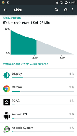

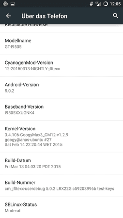

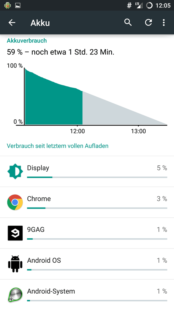

ich habe seit kurzem auch ein S4 (umstieg von G3 wegen Defekt). Ich habe das Handy gebraucht vom Händler gekauft und habe seit dem ersten Tag CM12 drauf. Leider habe ich massive Akku-Probleme. Ich habe den Akku schon 3x kalibriert, ohne dass es was geholfen hat, deshalb Frage ich ob ich etwas falsch gemacht habe, oder ob der Akku im A**** und somit ein Fall für die Gewährleistung ist.
Infos siehe Anhänge

Hallo Snipod,
hast du dich an die Installationsanleitung aus #1 gehalten? Wie bist du beim flashen vorgegangen?
Mit welcher Recovery hast du geflashed? Wipe etc gemacht? Welche Gapps?
Wir brauchen mehr Info´s :)
Laufen die aktuellen Nightlies auch mit dem neuen Bootloader und Modems? OA7, OB7, ... ?

Ich wette du hast die aktuellen gapps gefasht, und dein handy geht nicht in denn deepsleep. mal mit cpu spy überprüfen.

@SniPod,
hast Du aus einem bestimmten Grund einen anderen Kernel installiert? Welchen hast Du denn genommen? Denn normalerweise musst Du keinen anderen Kernel flashen.
Mit dem original Kernel hatte ich keinen Mobilfunk Empfang :D daher dachte ich vielleicht geht es mit einem anderen... Und es ging

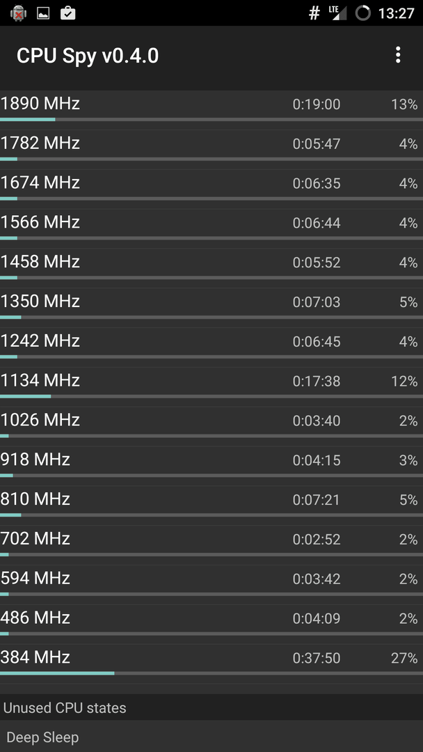

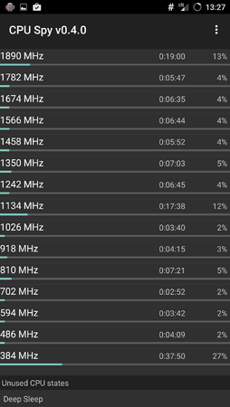

Der Deep Sleep fehlt wirklich
O.k. ist ja auch nicht grundsätzlich schlimm. Welchen hast Du denn genommen?
Aber ansonsten würde ich sagen, dass die Reihenfolge und sonst alles richtig ist.
Dann versuch doch mal wie oben beschrieben herauszufinden ob es daran liegt, dass das Handy nicht in den Deepsleep geht
Kernel ist der GoogyMax3 für CM12.
DeepSleep geht wie oben editiert wirklich nicht... Und nun?
