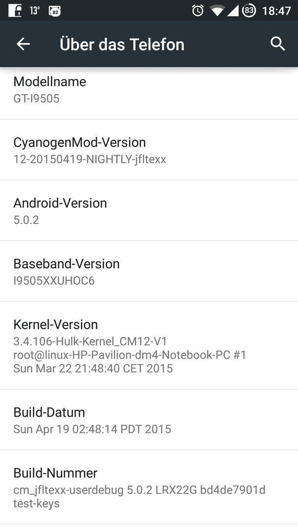

Noch was nebenbei, ich weiss kein Support bei alternativem Kernel, aber nur falls jemand die gleichen Probleme hat wie ich:
cm-12-20150417-NIGHTLY-jfltexx.zip+Hulk Kernel v1.1: Soft-Brick, Downloadmodus und Recovery noch erreichbar.
cm-12-20150419-NIGHTLY-jfltexx.zip+Hulk Kernel v1.1: Boot Vorgang bis CM Logo möglich aber auch nach 30 min. warten keine Reaktion, Rückseite des Smartphones auch nicht Warm.
Installiert wurde zuerst mit CyanDelta, anschliessend Manuel mit und ohne BluMak2000 Universal Kernel Cleaning 6.5.
Mit dem Hulk Kernel v1.0.1 funktioniert alles Problemlos.

Geflasht wurde mit TWRP v2.8.6.0, CM + Hulk + Xposed. Der Flashvorgang verlief normal und war erfolgreich. Das nach einem Update der Bootvorgang länger dauert ist mir bewusst, aber nach 30 min kommt da nichts mehr und wenn die Rückseite des Smartphones dabei nicht warm wird, Arbeitet da auch nichts.
Mit dem Hulk Kernel v1.1 unternahm ich um die 5 Flashversuche.
Ich bin auch schon sehr aktiv am Flashen seit dem SGS2 und hatte nie Probleme, aber der Hulk Kernel v1.1 läuft bei mir nicht.
Möglicherweise liegt es am 5.0.1 Bootloader.
