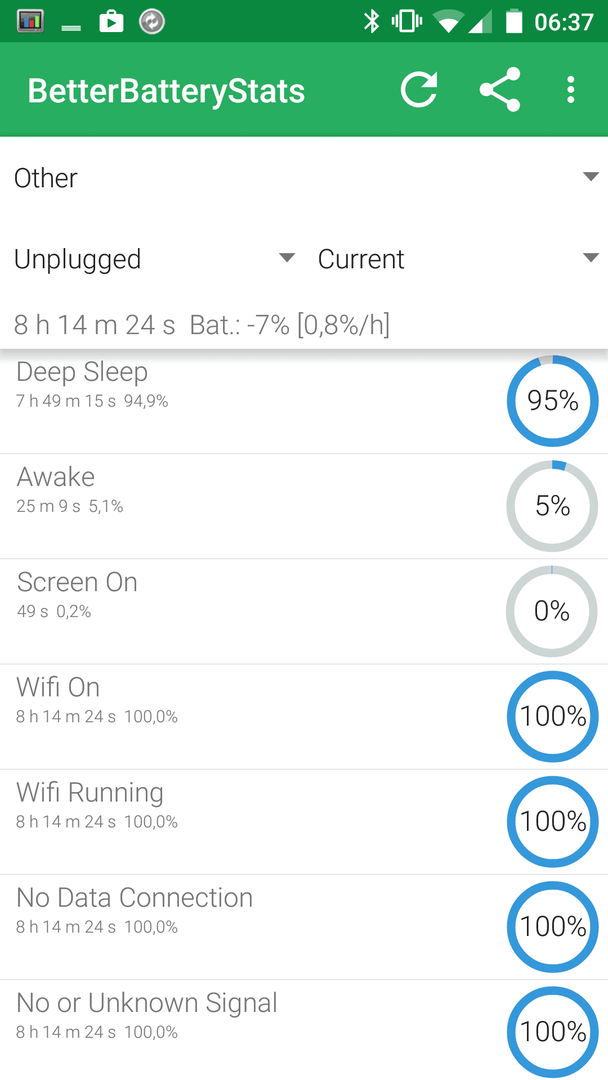

Das ist doch mal ein schöner Anblick, oder?
