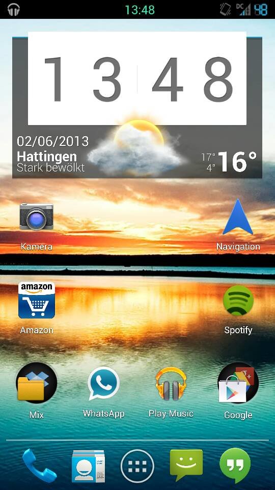

Schaut mal bitte beim empfang. DC???
Was soll das denn sein? Amerikanisch? Würde da gerne wieder H oder E stehen haben.

Moin,
bei mir ist es so wie es sein soll H / H+ etc..
mfg
