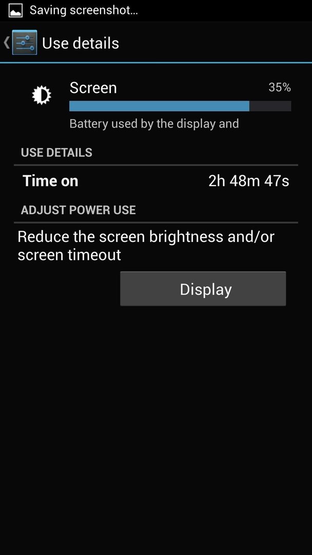

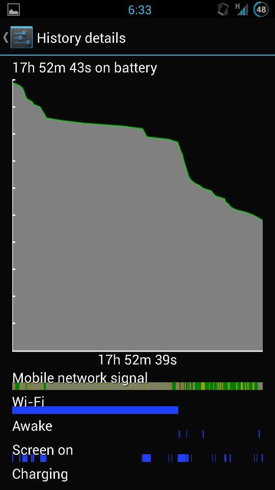

LaBro83 schrieb:
Akkudrain nicht festzustellen
Edit : bin insgesamt auf 6 Stunden Display ontime gekommen und einer Akkulaufzeit von 1 Tag 10 Stunden. Und das direkt nachdem flashen auf die v13. Also nichts da mit Akku muss sich erst einpendeln mit ein paar ladezyklen
was machst Du mit dem S4? Also auch intensiv nutzen?
Mit dem normalem Akku kommst du nicht auf die Laufzeit. Ausser man lässt es nur liegen. :D
Zu Hause WLAN anstatt Datenverbindung, Facebook App, gestern locker 200 Nachrichten über whats geschrieben und erhalten, paar SMS, Email checken, Gmail sync, Internet und Android Hilfe über tapatalk regelmäßig
@playsat : es ist der normale Akku. Und es ist möglich. Die Screenshots beweisen es doch. Bei dir stimmt was nicht weil Android System an erster Stelle steht und das weit vor Display. Irgendeine App hält dein System wach
