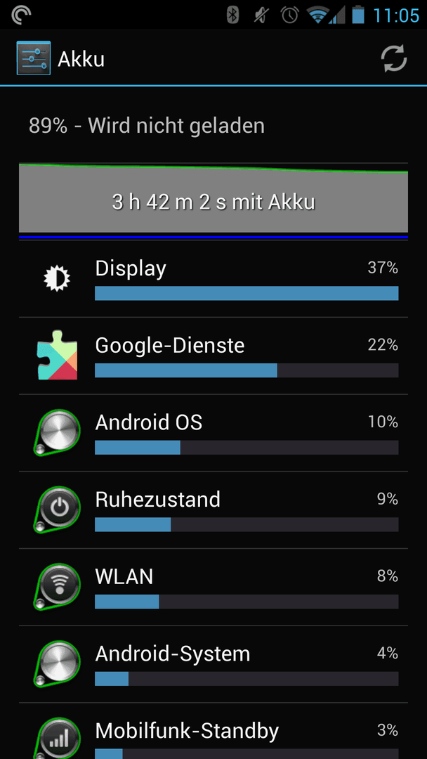

Irgendwie habe ich das Gefühl, dass mit der Final-Version der Akkuverbrauch deutlich höher ist als mit der StockRom, oder kann das jemand widerlegen?
Ja also ich hab auch das Gefühl das der Verbrauch bei der v6 am besten war :-(
Ich hab das Gefühl, dass die neue Maps Version am Akku saugt, wenn man die Standortfreigabe innerhalb der App (nicht in den Android Einstellungen) aktiviert hat.
Das äußert sich dann als "Google-Services" an zweiter Stelle im Akkuverbrauch (nach dem Bildschirm).
Liegt also nicht an der ROM, sondern an der neuen gmaps App.
Hatte da nämlich deaktiviert bisher, gestern Abend wieder aktiviert und zack siehts heute so aus:
