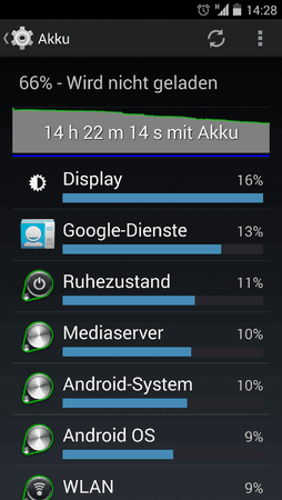

Bei mir hält der Akku sogar deutlich länger als auf der stock rom
Ich habe den kernel nicht gewechselt (also den, der mit der Rom kommt) jedoch die runtime environment auf ART

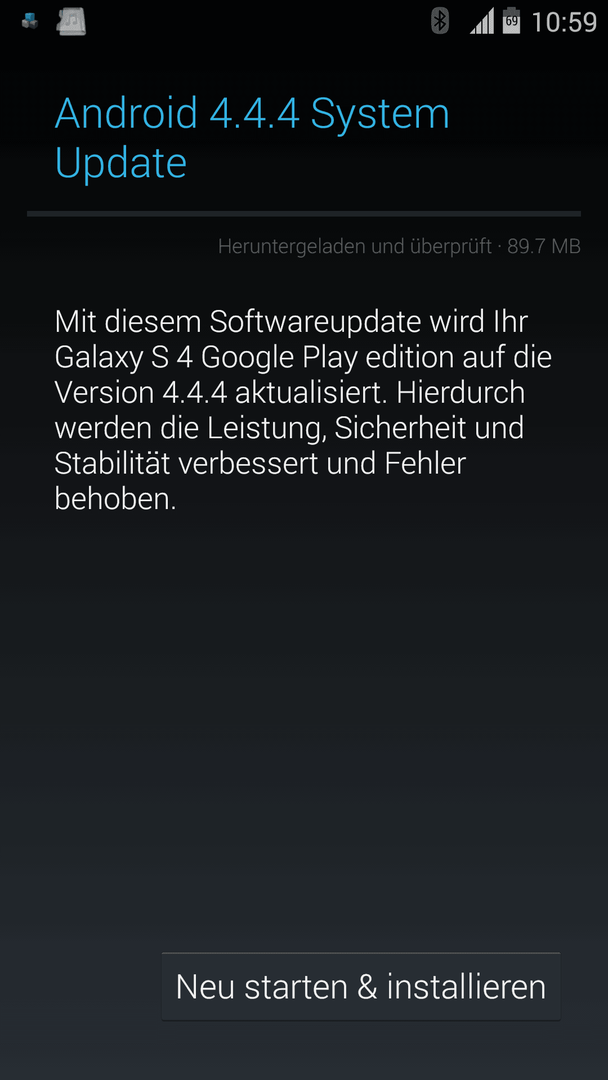

hab wieder die Nachricht von einen Softwareupdate bekommen. Neu starten und installieren geht nicht. Ärgerlich ist das immer meist um die 100MB an Daten runter geladen werden. Wie kann ich das verhindern? Und wo liegen diese 100MB?
Gruß Uwe
Gibt es eine Möglichkeit das 4.4.4 Update einfach zu installieren ohne komplett neu flashen zu müssen?
Viele Grüße
Uwe
Du musst die ZIP schon runterladen und über die recovery flashen, es gibt kein automatischen Prozess. Aber du brauchst keinen wipe machen und kannst so deine ganzen apps und Daten behalten. Ein backup solltest du natürlich machen.

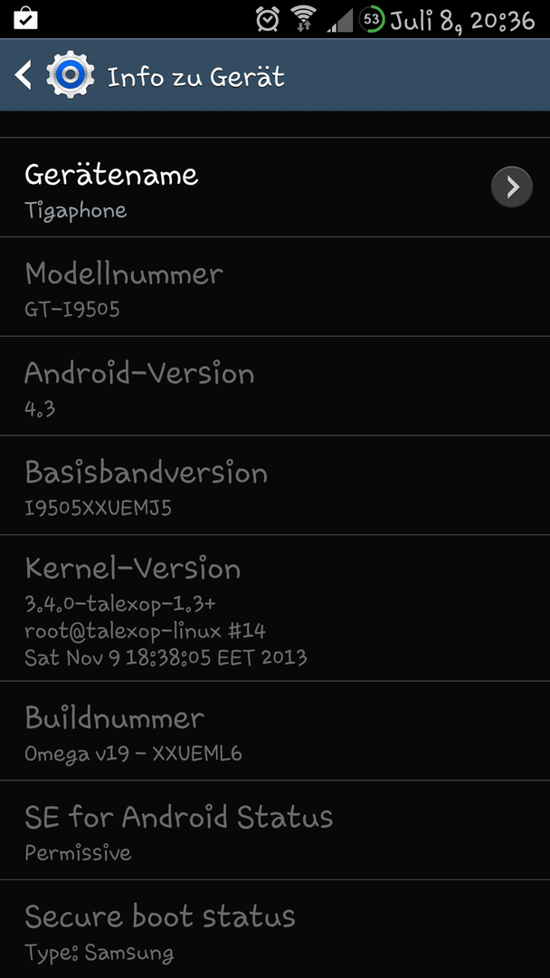

Ich hoffe jemand von euch hat ein Nachsehen mit mir, falls meine Frage zu dumm ist...Aber seit ich beruflich so eingespannt bin, bin ich im Bereich Handy so unglaublich raus, das ich mit allem hier gerade total überfordert bin.
Ich möchte auch unbedingt auf 4.4.4, da meine alte 4.3 so voll gemüllt ist, dass ich inzwischen bald 3 Akkus für einen Tag brauch, ohne das WLAN, GPS, Bluetooth und selbst Lagerungssensor an sind....
Einfach zu viel Stuss drauf.
Jetzt würde ich gerne auf dieses ROM wechseln.
Kann ich das wie beschrieben einfach laden, wipen und dann flashen?

Wenn dein Telefon gerootet ist und du ein aktuelles recovery drauf hast, brauchst du die Rom nur runter laden, am besten einen full wipe machen und die Rom flashen.

Okay, dann aktualisiere ich noch mal mein Recovery (ist bestimmt auch schon ein Jahr alt), wird sich sicher noch irgendwo ein Tutorial mit aktuellem Link geben und schiebe das dann drauf.
Vielen vielen Dank! :)
Hatte mir wegen 4.3 und Bootloadern und so Sorgen gemacht.
Hab davon einfach keine Ahnung mehr :confused2:
Wenns 1 Jahr alt ist, dann unbedingt das recovery updaten. Ich nutze cwm.
