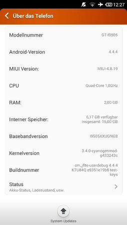

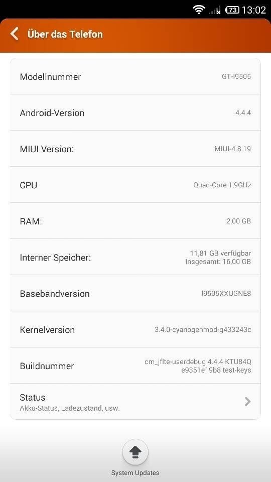

Bitte postet mal wie euer Status beim S4 ist.
Baseband, Kernel, ROM kommend vor Miui, Gapps, Recovery....
Ich kanns ja eig. fast nicht denken das das baseband was mit euren Problemen zu tuhen hatt.
Ich bin zb. noch auf BB MJ7 und das ist noch aus der Stock Zeit mit 4.2.1 glaub ich.
MFG
So :)
Bitteschön...
Komme von CM. recovery die aus Beitrag 1.
