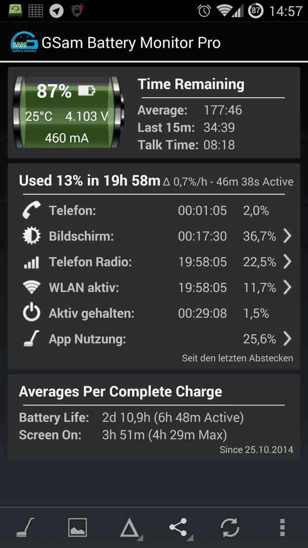

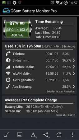

Ich dachte, das muss ich einfach mal teilen:
Stock Kernel, letzte verfügbare Slim Kat Rom (bis zum jetzigen Zeitpunkt), Rechte per eingebautem Manager der Rom beschnitten, sodass kein Programm etwas aktiv halten kann (Aktiv lassen) - Rest per Greenify Donate.
Kann sich sehen lassen, denke ich.
Reaktionen: the-fabio

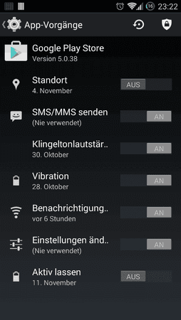

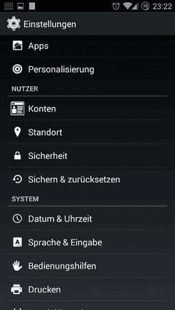

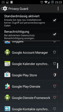

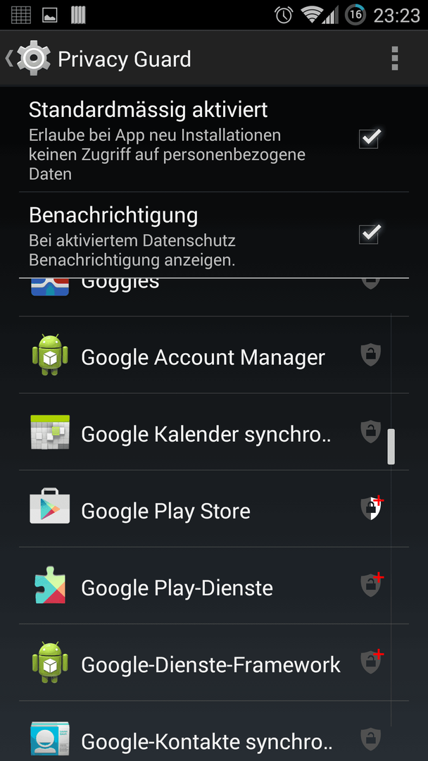

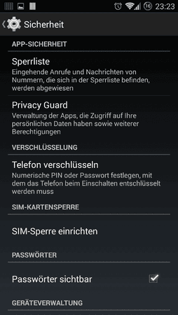

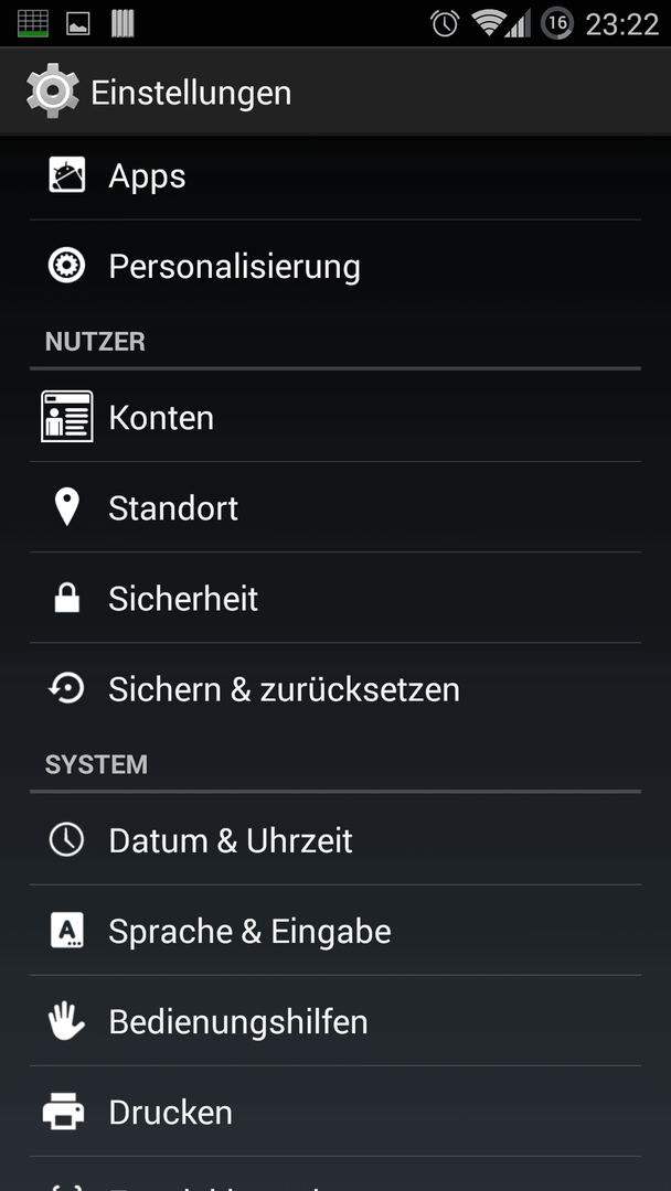

Kannst du das mit dem eingebauten Manager mal genauer erklären?!
Reaktionen: Gene S
Screenshot_2014-11-18-23-22-18.pngScreenshot_2014-11-18-23-23-01.pngScreenshot_2014-11-18-23-23-07.pngScreenshot_2014-11-18-23-23-29.png
Ich weißt - hätte man auch anders ausdrücken können :). Ich muss mich auch wirklich fragen: Nachdem ich wirklich alle größeren Distris durchprobiert habe, war diese bisher die, die am wenigsten Problemen. Warum auch immer.
