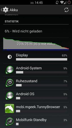

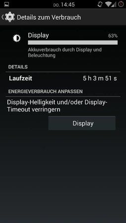

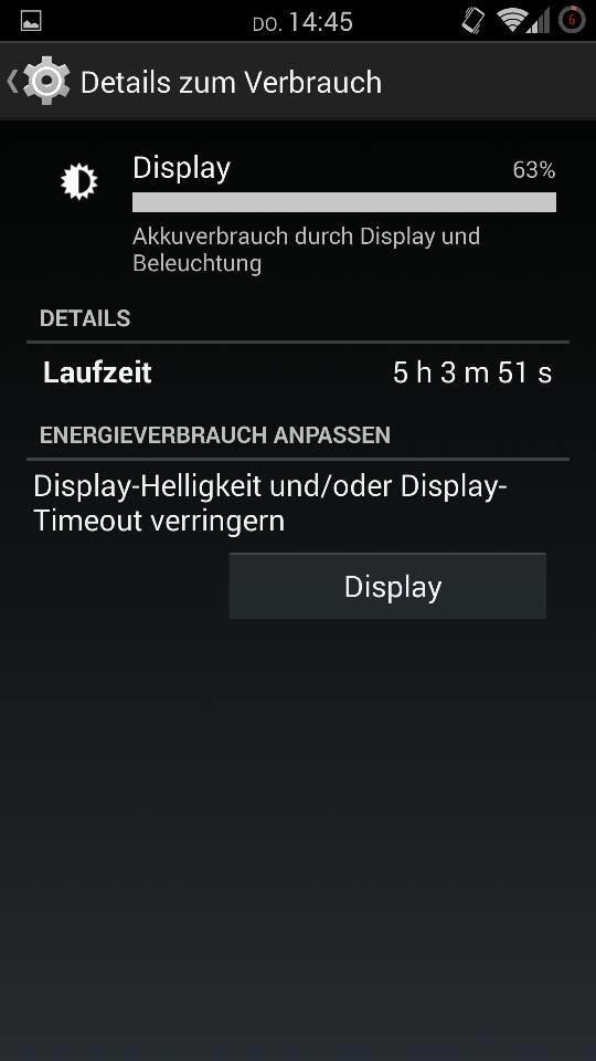

Mit kt Kernel und CPU auf max 1600 mhz

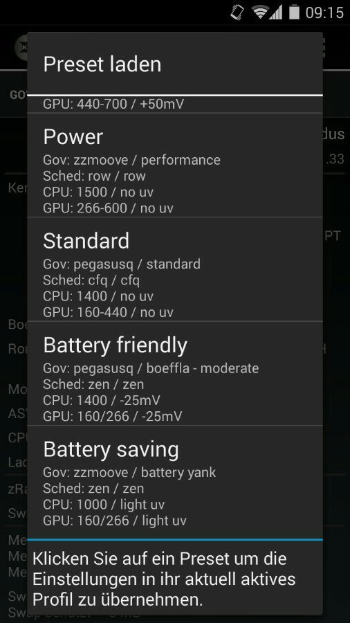

Hallo. Ich bin auf der suche nach einer guten rom für das s4. Momentan benutze ich noch mein s3 mit der rom von temasek und dem boeffla kernel. Mir gefällt an der rom das auch die spezifischen feature einstellungen ins deutsche übersetzt sind. Und beim boeffla kernel das man vordefinierte pakete einstellen kann ohne groß rum zu basteln.
Kann man das so mit dieser rom auch so realisieren ? Bzw sind viele sagen übersetzt und kann man auch so pakete einstellen vom kernel her. Bild ist aus der boeffla congig app
Danke
@kloppi123 Soweit ich weiß kann man das so ungefähr mit dem Kt-Kernel einstellen. Da gibt es Profile, bzw. kannst du sie mit der App zum Kernel herunterladen.
Der Kernel in der Rom ist sehr gut(schaffe um die 5 stunden Display-on). Ich persönlich finde daher einen anderen Kernel überflüssig.
