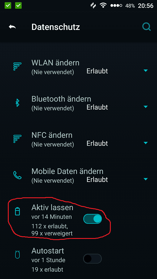

8.3.00 ist bei mir auch drauf. Keine Ahnung seit wann. Geht auf jeden Fall alles ohne Probleme.
Ich weiß jetzt woran es liegt. (s. Screenshot im Anhang).
Seit Version 8.2.99 muss der eingekreiste Punkt in den Datenschutzeinstellungen der Google Play Dienste aktiv bleiben (vorher hatte ich diesen deaktiviert und keine Probleme), da es ansonsten zu FC's kommt, wenn man u.a. GPS mit hoher Genauigkeit aktiviert.
Ich weiß nicht, ob es diese Einstellungen auch bei der "nackten" CM12.1 gibt !?
Wieder mal etwas gelernt, lasse den Punkt also einfach aktiv.
Hier hat Google offenbar etwas geändert/eine Abhängigkeit eingebaut, die bei CM noch nicht angekommen ist.
Auf meiner Stock LP ROM des Tablets gibts keine Probleme, da es den Punkt aktiv lassen im App Manager nicht gibt ;)
