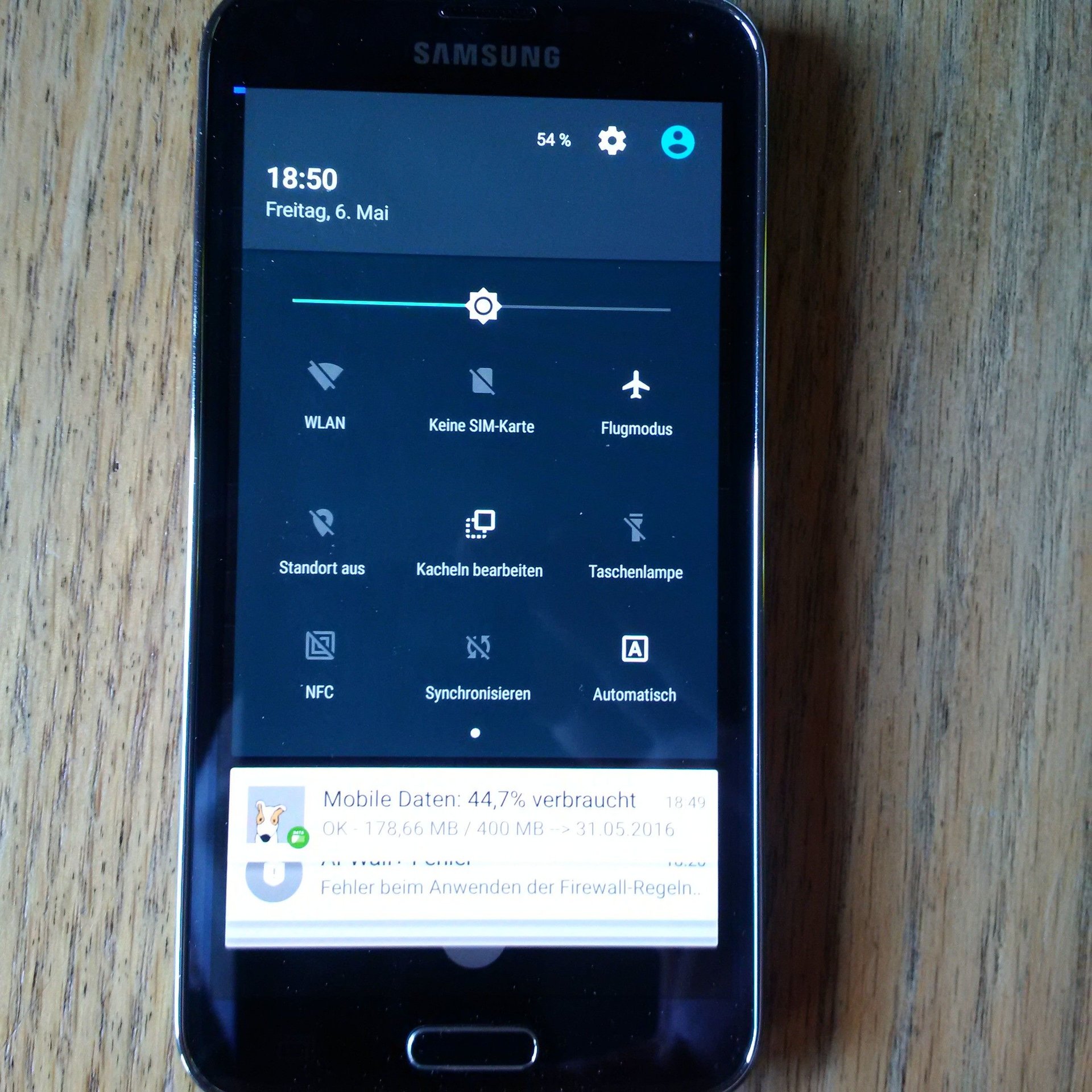

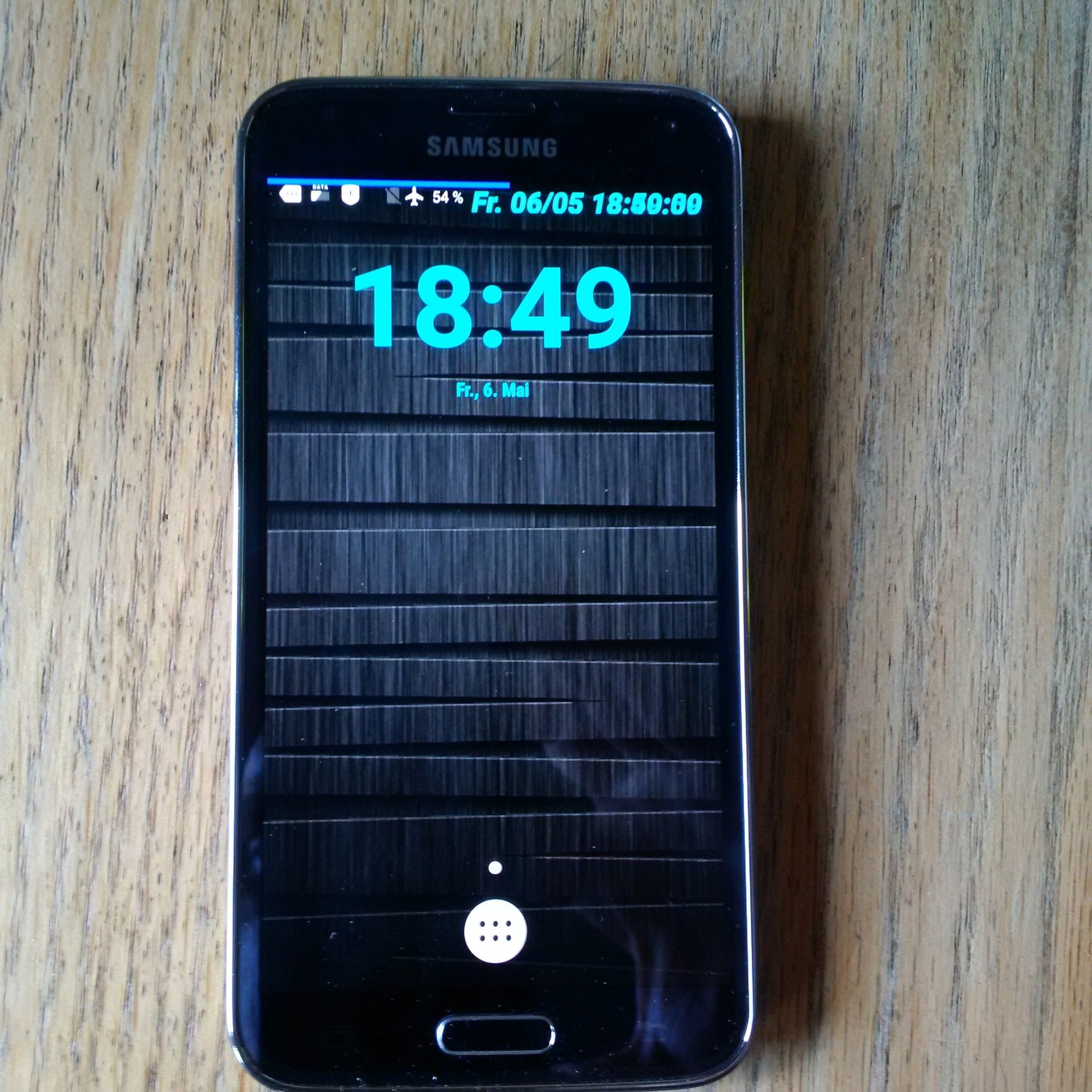

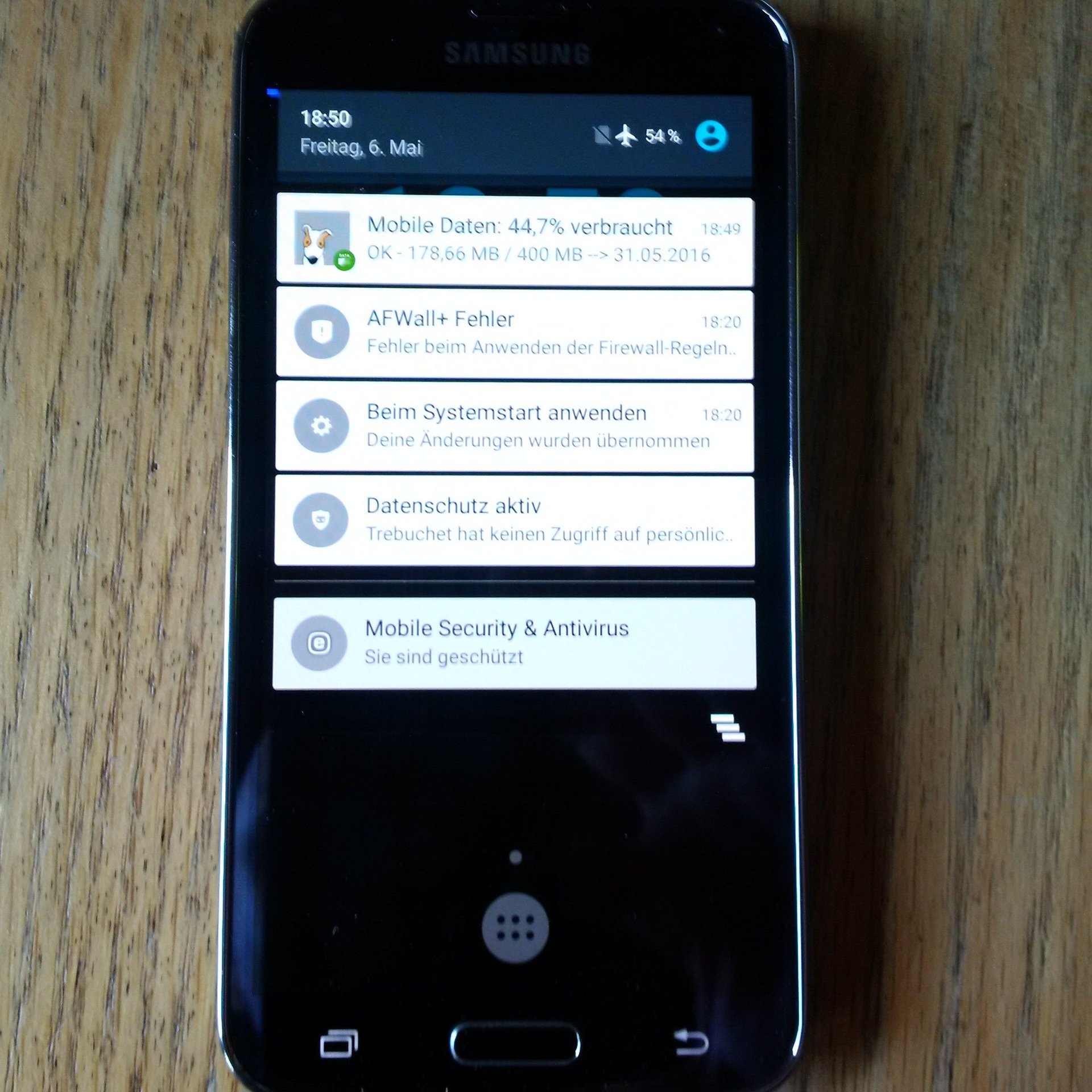

@einkoch:#18/#22: Sorry.Doch,geht(letzte u. vorletzte 6.3):
Vom Startbildsch. von oben nach unten ziehen:Benachrichtigungen;weiter b.z.w. nochmal ziehen:Schnelleinstellungen.
(Systemdatum nicht beachten,ist die z.Zt. neueste v6.3 )

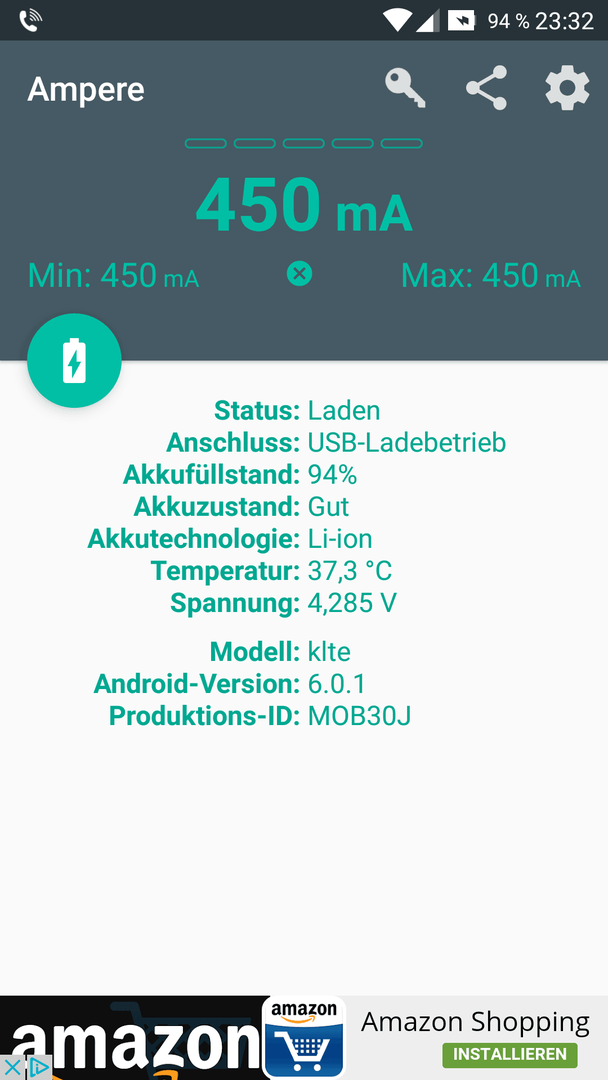

Huhu , ich brauch mal eure Hilfe bei mur dauert das aufladen mega lange und dort steht nun auch langsames aufladen. Hab noch mal stock geflasht dort geht es ganz normal... Wäre Super wenn mur jemand helfen kann vielleicht muss man ja was einstellen.
Lieben grus
Hab auch die Anzeige langsames Aufladen aber die App "Ampere" zeigt mir einen Ladestrom von 1800 mA beim org. Bliss-Kernel,d.H. Gerät ist in gut 1,5 std. voll.Kannst du deinen Ladestrom mal überprüfen?Ich würde ggf. empfehlen,system zu formatieren u. die Rom neu zu installieren.Und/oder den Boeffla-Kernel zu probieren.
Bei mir zeigt die APP 450mah
Um beim Bliss Pop Kernel den Ladestsrom zu verstellen hab ich noch keine Möglichkeit gefunden.Aber du kannst das Boeffla Kernel Cleaning Script und dann den passenden Boeffla Kernel installieren.Dann ins System Booten und mit der Config.-App den gewünschten Strom einstellen(vorher den Bliss Kernel Adiutor löschen).Oder im TWRP alles wipen+neu formatieren+die 20160531 installieren und dann nochmal messen,als letzten Versuch mit dem Bliss Kernel.
