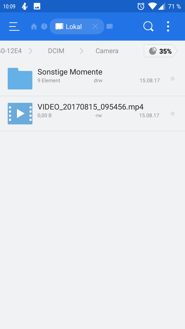

Es ist unklar was da schief läuft aber alle Dateien die ich neu aufnehme werden erstmal als 0Byte angezeigt. Während ich zb. Screenshots auswähle, werden sie mir angezeigt. Bei Videos geht das abspielen bei ersten Mal nicht, nach einen Neustart jedoch schon. Dann werden auch die korrekten Dateigrößen angezeigt.
Hier mal die aufgenommene mp4 Datei.Man kann auch das Vorschau Bild nicht sehen.

@Prime Evil
Dein Tipp mit dem Smart Pack vom 10.05.2017 hat mein Problem mit den Videos gelöst, aber leider starten die Apps nicht so schnell wie mit aktuellem Smart Pack (hat mich aber nie sonderlich gestört ob es jetzt etwas flotter beim Start ist oder durch den älteren Kernel verlangsamt wird..funktionieren muss es)
Danke nochmal.Mir ist das mit den Videos heute das erste mal aufgefallen.Der aktuelle Smart Pack vom 02.08.2017 hat wohl diesen Bug.Wird hoffentlich bald mal gefixt.
