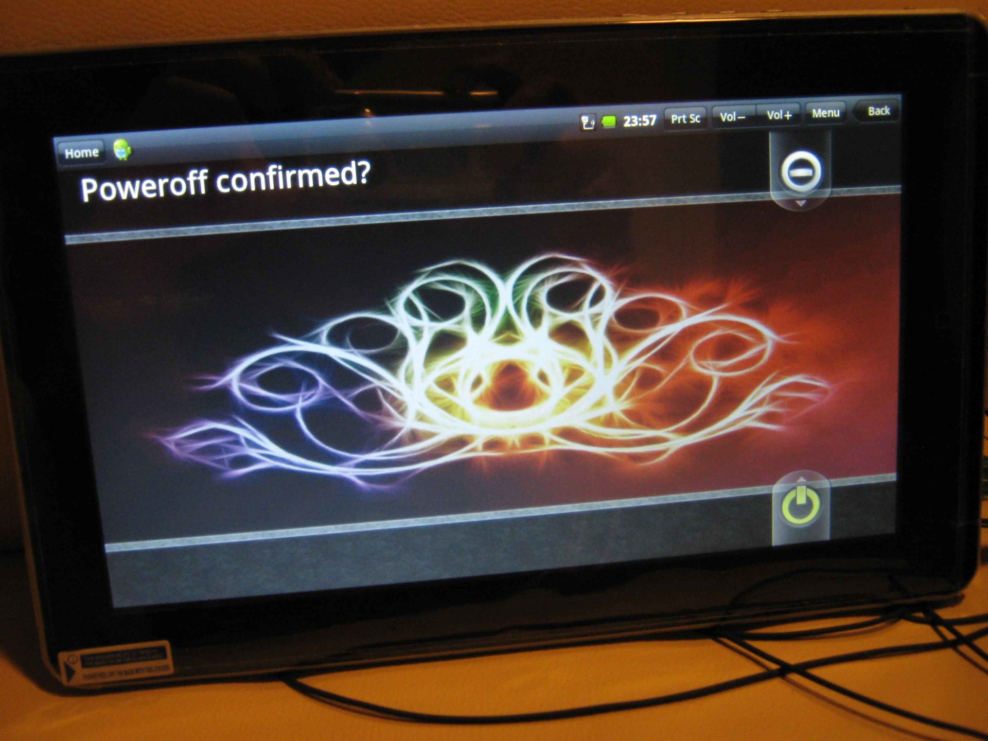

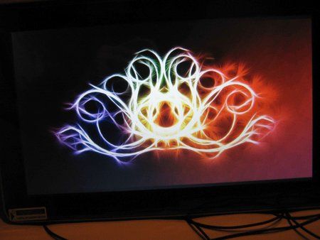

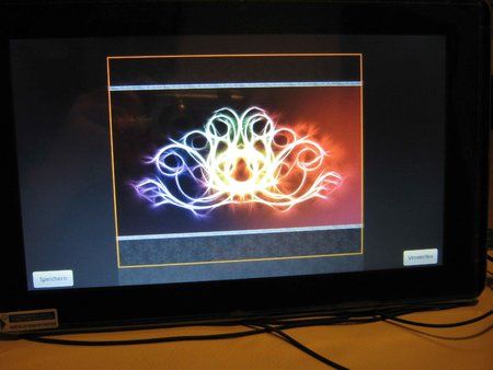

so habe hier mal ein paar Fotos gemacht, da ich nur über den IO Manager gehen kann, habe ich darüber das Foto als Hintergrund festgelegt und guck mal, sieht das so aus wie bei dir wenn du das Foto zuschneidest ?
Sieht es bei dir im Normalbetrieb so aus wie bei mir beim Abmeldebildschirm ? War es so gedacht, daß es aussehen sollte ?
Also beim Zuschneiden sieht es bei mir genauso aus.
Der Abmeldebildschirm sieht bei mir ebenfalls genau so aus wie bei Dir. Aus irgend einem Grund wird das Hintergrundbild beim Anzeigen des Abmeldebildschirms immer so gestaucht, dass es komplett angezeigt wird. Das Bild ist dann aber total verzerrt - aber da man das ja nur beim Abmeldebildschirm sieht, ist mir das egal.
Der einzige Unterschied zwischen Dir und mir ist wirklich das zweite Foto von dem Hintergrundbild in Aktion. Bei mir sieht das genau so aus wie erwartet, während es bei Dir tatsächlich offensichtlich abgeschnitten ist.
Ich glaube aber dass ich des Rätsels Lösung gefunden habe, und es doch nichts mit der Firmwareversion zu tun hat:
Ich benutze den ganz normalen Standard-wowHome-Startbildschirm/Launcher, während man bei Deinem zweiten Foto ja gut sieht dass Du den Android-Standardlauncher-/Homescreen oder so verwendest. Ich vermute stark dass es daran liegt. Kann es sein dass Du da ebenfalls mehrere horizontal angeordnete Homescreens hast? Ich würde nämlich vermuten wenn Du nach links zum nächsten Homescreen wechselst dass dann der "Color Explosion"-Schriftzug komplett zu lesen ist. So ist das jedenfalls bei meinem HTC Desire - wenn man da zwischen den Homescreens wechselt, dann wird der Hintergrund ebenfalls leicht verschoben.

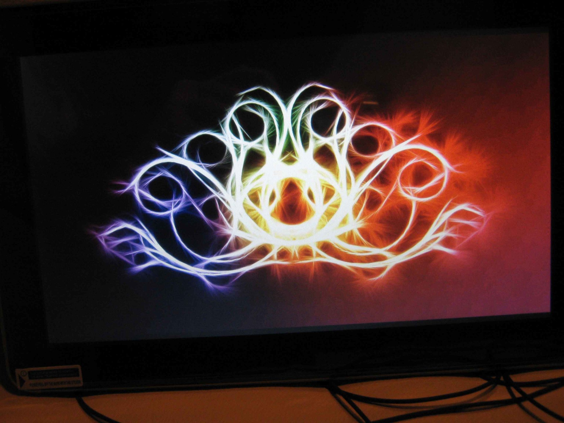

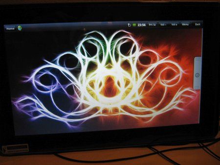

zeig mir doch mal ein Foto wie es bei dir aussieht, sieht es so aus wie hier ?
Ist wirklich seltsam, wenn ich das Full HD Foto von der Karte lade kann man es fast Fullscreen sehen, es ist also schon möglich es so darzustellen.
Das Foto wird sogar etwas verkleinert. Aber es ist 100 % alles drauf.
Mich würde noch interessieren inwieweit du es geschafft hast. Sieht es so aus oder verteilt sich das Foto auf deinem Screen über mehrere Screens ?
Ich habe das Original-Foto von Dir noch etwas zugeschnitten, das könnte erklären warum beim Originalbild bei Dir sogar etwas mehr zu sehen ist. Das eigentliche Motiv habe ich allerdings nicht beschnitten, das wird bei mir komplett angezeigt wie man auf dem Bild hoffentlich sehen kann:
Das Bild wird bei mir auch nicht auf mehrere Screens verteilt - ich bin mir allerdings auch nicht 100%ig sicher ob ich genau weiss was Du damit meinst. Ich vermute dass Du damit evtl. das gleiche meinst, was ich in einem früheren Posting als "beim Wechsel zwischen den einzelnen Homescreens verschiebt sich der Hintergrund leicht" umschrieben habe?
