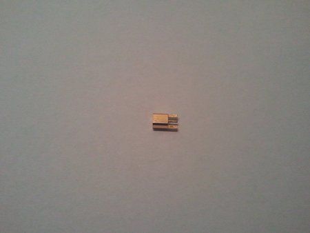

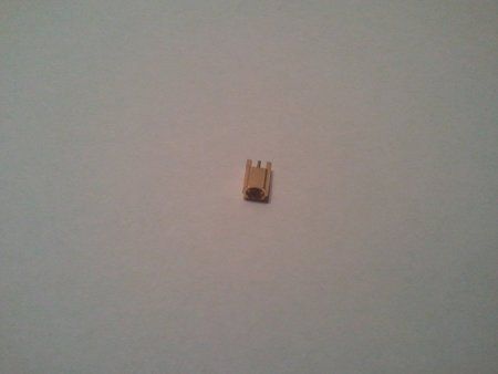

habe die GPS Antenne angschlossen und GPS hat super funktioniert!!
Wollte dann die Antenne entfernen undda hatte ich die eingelötete Buchse in der Hand. Ließ sich nur mit Gewalt vom Antennenstecker löse, wobei Buchse und Stecker kaputt gegangen sind. Den Stecker zu ersetzten ist ja kein Problem, aber wo bekomm ich diese Buchse her, die ich auf die Platine löten muß?
Hoffe, ihr habt da ne Idee. Die Buchsen welche ich gefunden hab haben einen anderen Sockel, d.h. passt nicht auf die Platine
Gruß duddly

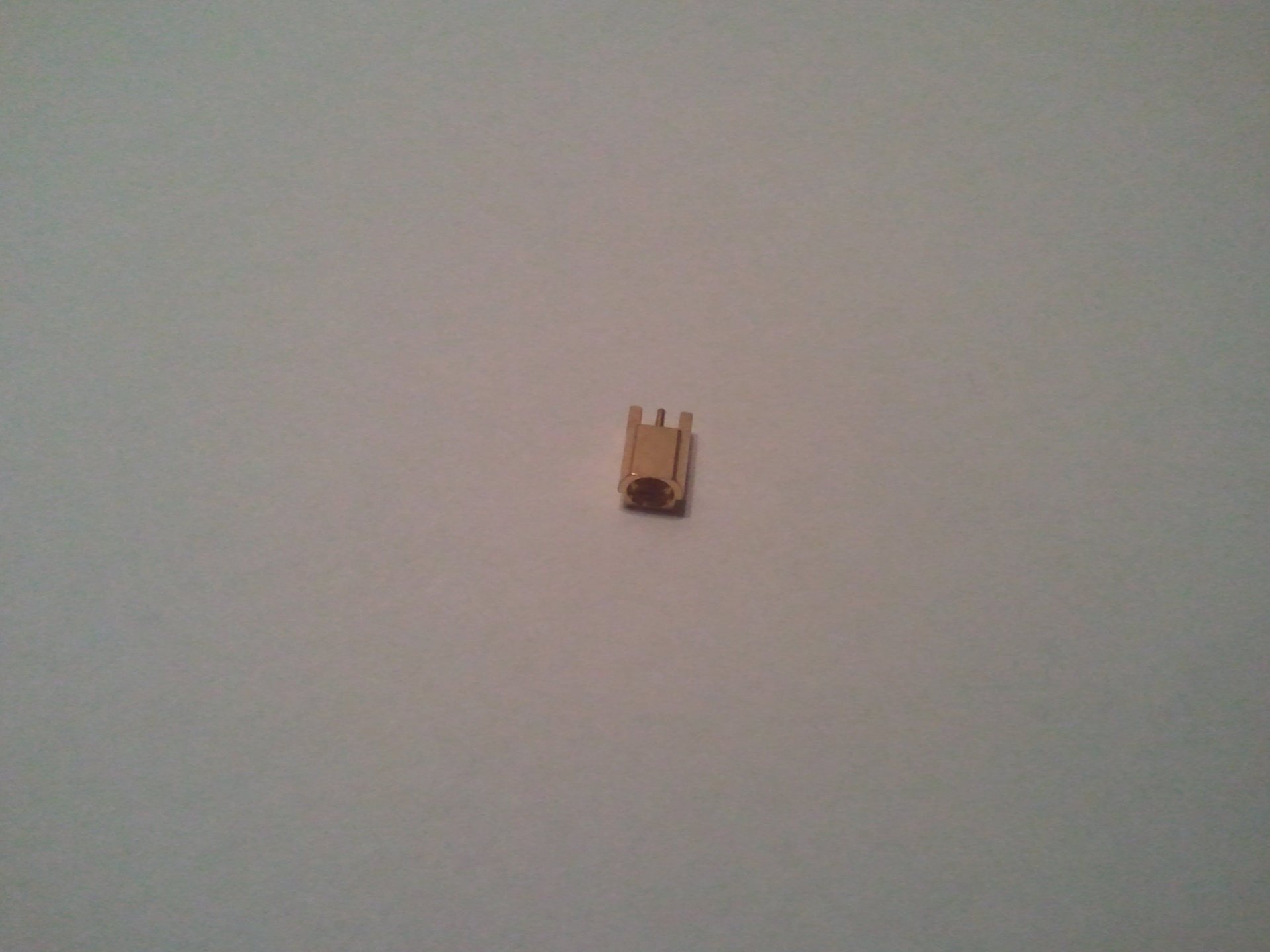

So eine Buchse ? Ist für 3,50 € (inkl. Versand) deins. Falls Interesse besteht, PN an mich (mein Pad verkommt langsam zur Resterampe) :biggrin:

weiß jemand, wo ich so ne Buchse herbekommen kann?
Berty hat doch eines für dich..
die hat er aber auch gechrottet, beim ausprobieren, leider

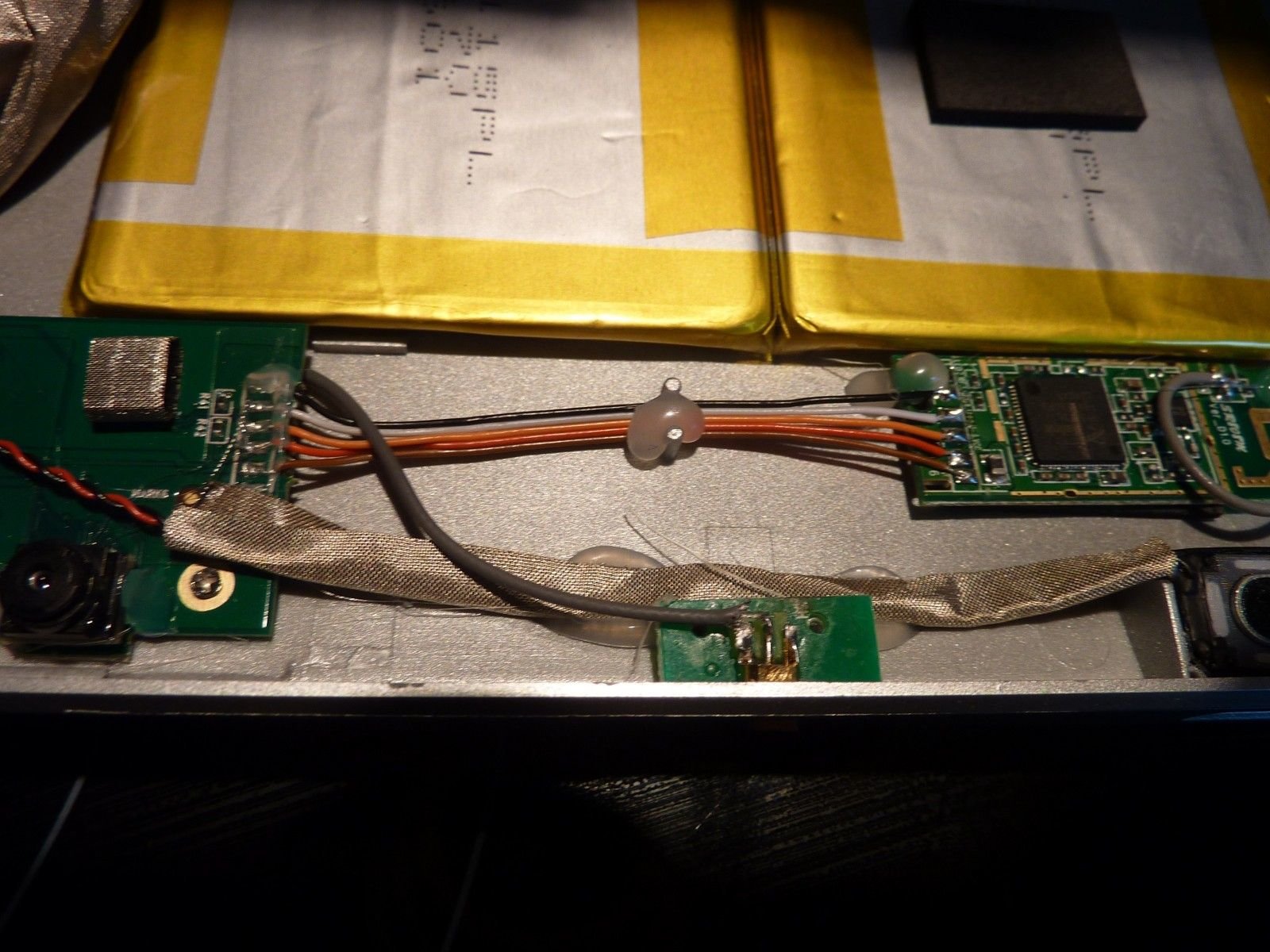

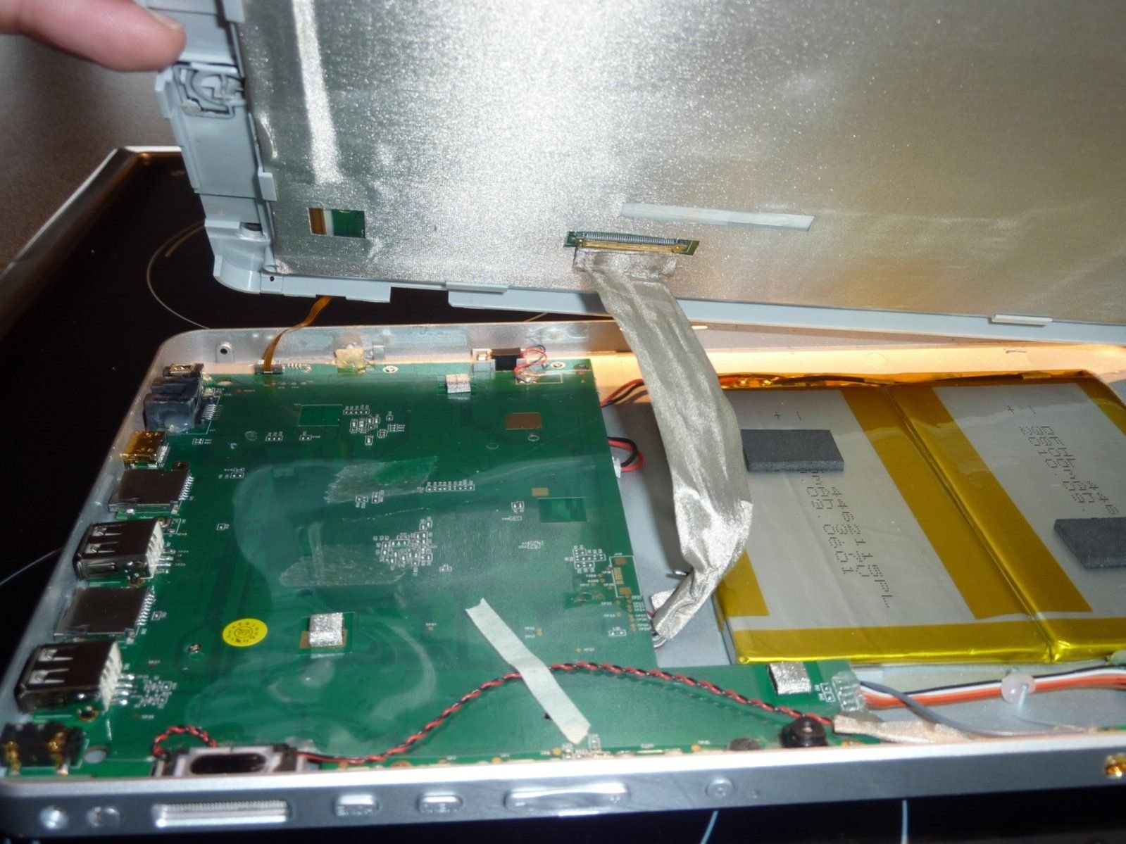

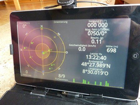

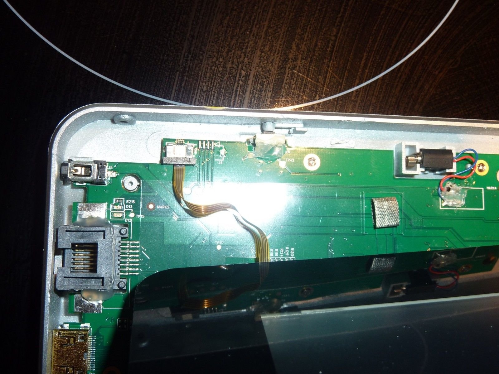

nachdem ich von Mike01 netterweise die GPS Buchse und die Antenne für eine kleine "Spende" erhalten habe, hab ich meinen Mut zusammengenommen und mein Pad geöffnet. Habe die GPS Buchse an das Kabel gelötet und auf der Platine mit Kunstoff befestigt. Das Gerät zusammengebaut und ausprobiert. funktioniert alles noch bestens und das GPS auch wieder. Bin jetzt richtig froh !! Das aufschrauben ist nicht besonders schwierig, aber man sollte auf die Kabel im Gerät achten. An den Ecken die 4 Abdeckungen wegmachen und die 4 Schrauben lösen. Anschließen das Display mit dem Rahmen vorsichtig vom Gehäuse lösen. Hierbei beachten, daß in jeder Ecke ein Klemmmechanismus sitzt, diesen Mit einem kleinen Flachschraubendreher lösen. Vorsicht auf die Flachkabel. Ich hab diese nicht gelöst!! Hab euch noch ein paar Bilder gemacht. Wenn ihr auf die Kabel achtet, dann kann nicht viel schief gehen. Und vor dem aufschrauben SD Karte und den Zeigestift rausmachen.

welche GPS Software ist das ?
GPS Status aus dem Market

an der Buchse war garkein Kabel?! - diese war lediglich NUR mit Silikon am Gehäuse festgemacht???
is das nen FAKE? oder leitet die vllt über den Rahmen des Displays die Signale weiter?
