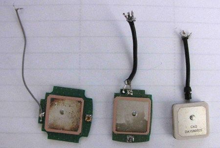

die einfachste Lösung ist aus meiner Sicht, die beiliegende externe GPS-Antenne zu öffnen (4 Schrauben am Boden) und die eigentliche Antenne zu entnehmen. Die ist identisch mit diversen im Internet angebotenen internen Antennen für das Flytouch.
Dann das Kabel kürzen (ist ein Draht in der Mitte mit Plastikmantel, darum ein Kupfergeflecht) und intern anlöten. Das werd ich machen, warte jedoch noch auf eine WiFi-Antenne und neue Lautsprecher, da oftmaliges Öffnen dem Pad nicht gut tut.

Nein an der Antenne ist abgeschirmtes Kabel dran

die ist ja schön flach. Müßte ins Gehäuse reinpassen, aber ich denk die braucht nur dann Strom wenn GPS aktiviert ist
Hmm die scheinen ja doch ziemlich flach zu sein die Platinen mit Bauteilen.
Könnte gut ins Pad reinpassen. Vielleicht ein wenig unter den Kabeln her die da ins Gehäuse geklebt sind.

hab meine Reserve GPS Antenne auch auseinander gebaut und hab im Inet recherchiert. Folgende Firma ist Hersteller:
HYRISING TECH CO., LTD
Bei mir war diese Antenne drin:
werde mir mal überlegen, ob ich diese beim nächsten mal öffnen meines Pads nicht einauen werde. Von der Bauhöhe müßte es gerade so passen
