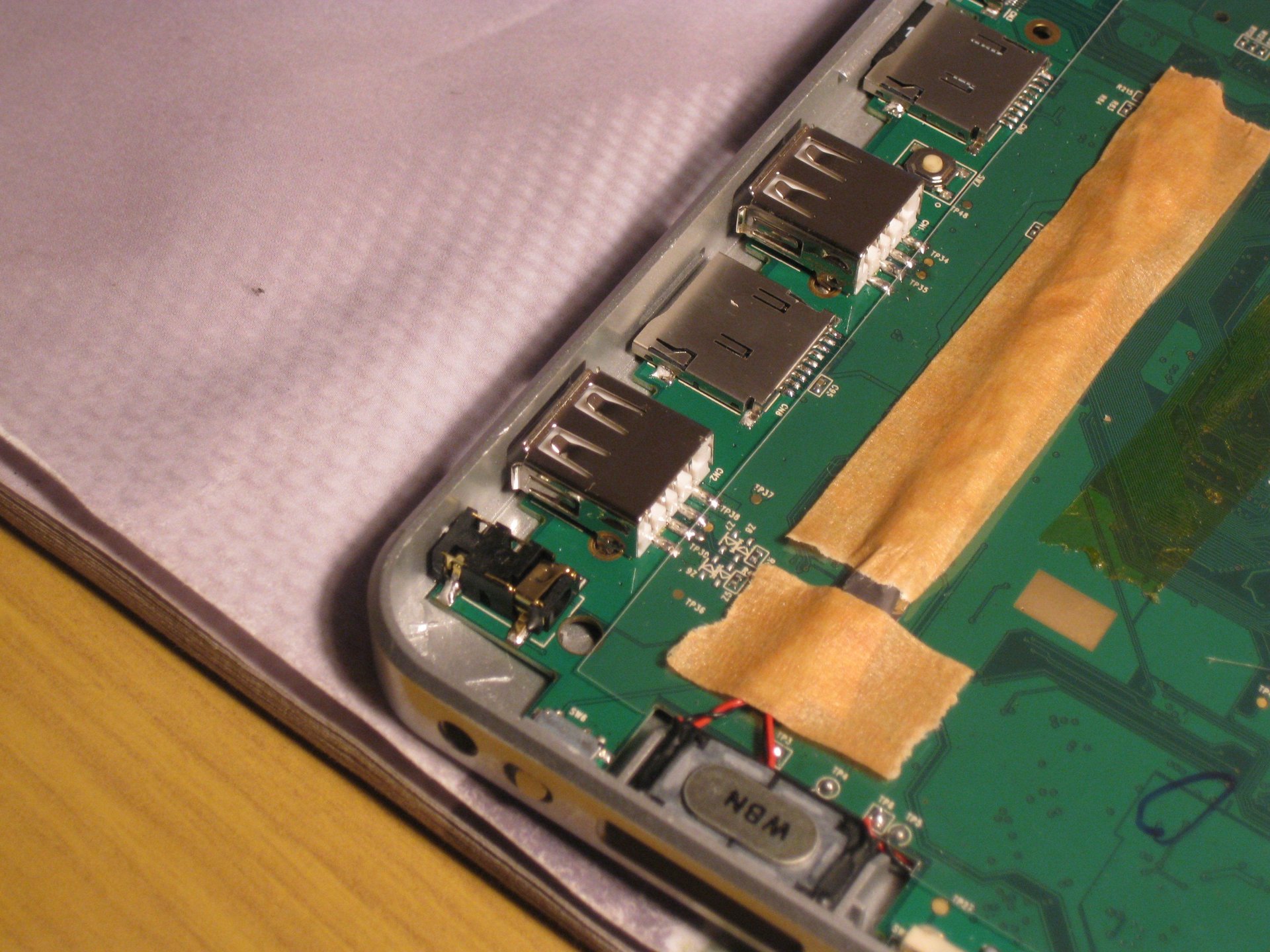

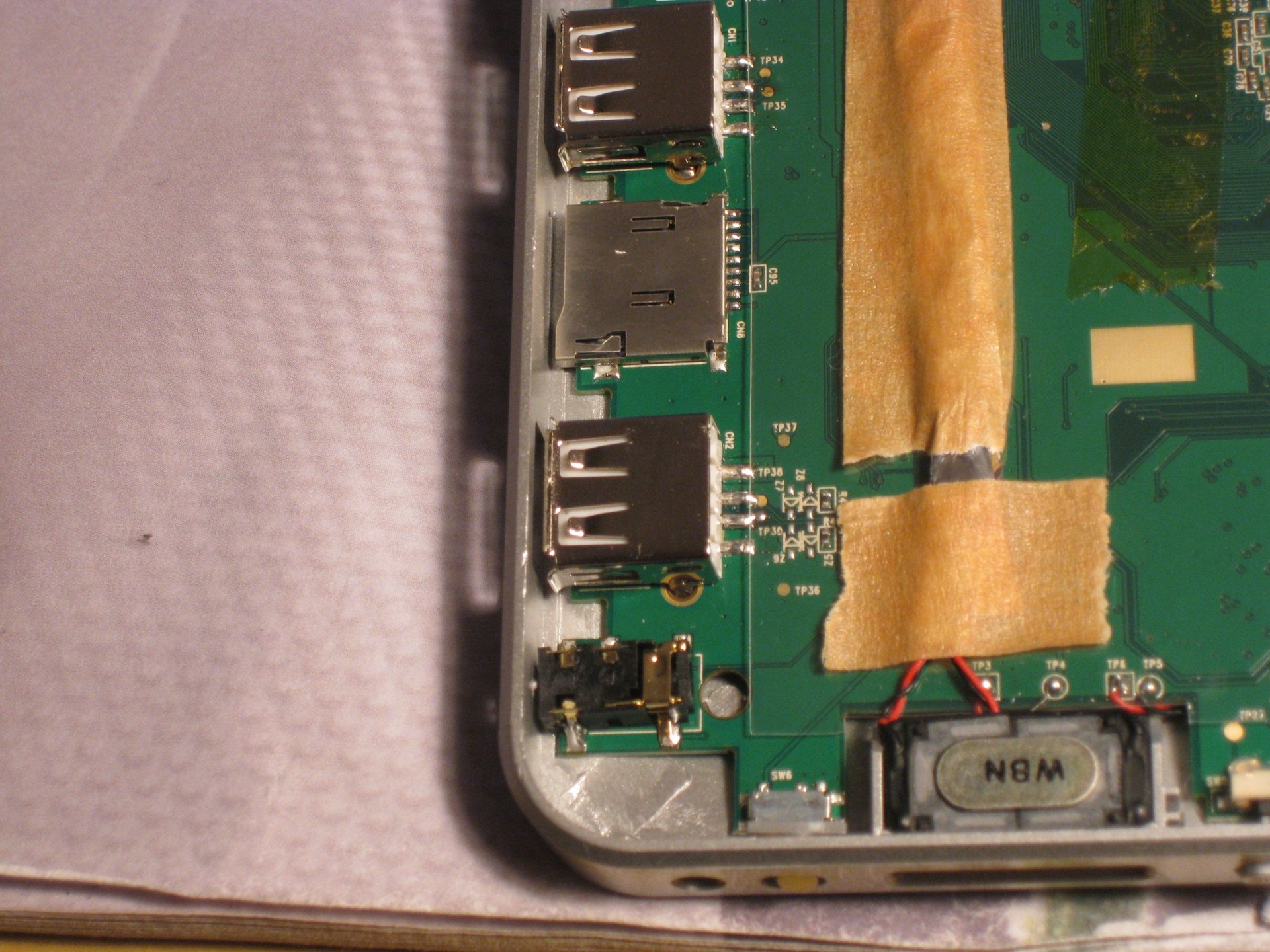

Laut info vom Support könnte auch ein defekt am Ausgang des Kopfhörers vorliegen konnte bitte einer dies beim nächsten öffnen des pad kontrollieren und mal Bilder von den lötstellen machen.
ich denke jeder hier har rauschende lautsprecher es liegt bestimmt auch an den lautsprechern hat jmd schonmal versucht die aus zu wechseln ?
Es sind die gleichen Probleme wie bei meinem ipad und da ist der Stecker vom Kopfhörer gewechselt worden, die Support Abteilung hat auch bei sich die Problem durch erneuern beseitigt. Bitte mal kontrollieren beim öffnen.
Hi meikel2303,
ich hab mal nen paar Fotos gemacht von dem Kopfhörerausgang.Was meinst du dazu?Sollte man den mal wechseln?
Lötstellen sehen, soweit ich das beurteilen kann ok aus.

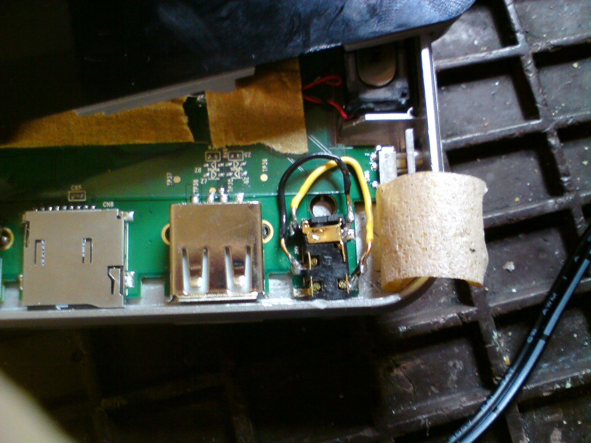

Sooo,ich hab mich nochmal an das Problem mit den rauschenden Lautsprechern gemacht. Wie schon oben gesagt hat bei mir das Abschirmen der Kabel gggü des Wlanmoduls NICHTS gebracht,egal wie ich es weggehalten habe.
ABER ich habe eine Lösung gefunden:
meikel2303 hat Recht: Es liegt tatsächlich am Kopfhörerausgang. Es scheint ein Masseproblem zu sein. Man muss 2 Brücken legen und das Rauschen ist KOMPLETT weg(zumindest bei mir).
Natürlich kann ich weiterhin über Kopfhörer oder die externen(nun nicht mehr rauschenden)Lautsprecher hören. Hab mal ein Bild angehängt, was aber leider nicht so gut ist.(hatte nur meine handykamera)
Aber man erkennen, dass ich auf der linken Seite den mittleren mit dem auf der rechten Seite oberen Kontakt verunden habe und den auf der linken seite oberen mit dem auf der rechten Seite unteren.
Es kann natürlih sein dass das bei euch anders verbunden werden muss oder auch gar nicht geht,aber bei mir ist das Rauschen weg.(Wenn ich Kopfhörer verbunden habe, habe ich noch ein ganz minimales Rauschen in diesen, aber das empfinde ich als normal)
Falls das jemand nachmachen will, und Fragen hat, stehe ich gern bereit.
