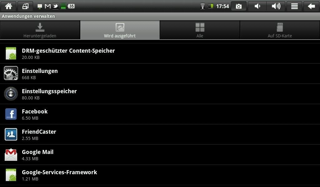

Ich verstehe bloß nicht ganz was mit Folgendem gemeint ist:
sofp schrieb:
- find Google Services Framework from the app list
Beim Market unter meine Apps finde ich sowas wie "Google Services Framework" nicht :huh:
- Then go to settings => Applications => Manage Applications => All
- click on clear data + OK, then force stop
damit ist folgendes gemeint
Menü// Anwendungen// Anwendungen verwalten// WIRD AUSGEFÜHRT
das ist mit google service framework gemeint. du sollst nicht in den MARKET reingehen.

Vielen dank für die Erklärung mit den Screenshots :) Hat beim ersten Mal geklappt und ich kann nun viel mehr Sachen aus dem Market saugen.
