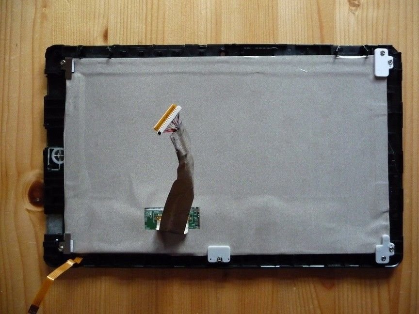

So, jetzt hab ich das Pad mal zerlegt.
Am Akku messe ich 7,8V, ich hab den Akku jetzt mal abgesteckt und mit meinem Labornetzteil 7,8V reingeschickt aber auch hier tut sich nichts mehr, auch wenn ich bis 8,4V hoch gehe.
Das Pad vibriert nicht und startet auch nicht mehr.
Auf der Platine kann ich auch nichts erkennen das irgendwas durchgebrannt wäre.

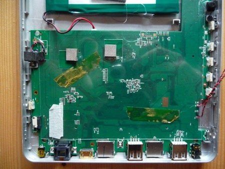

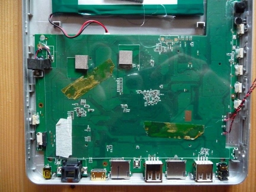

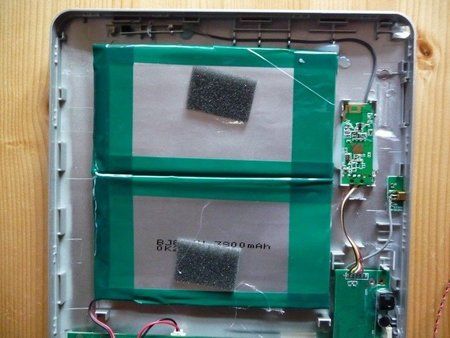

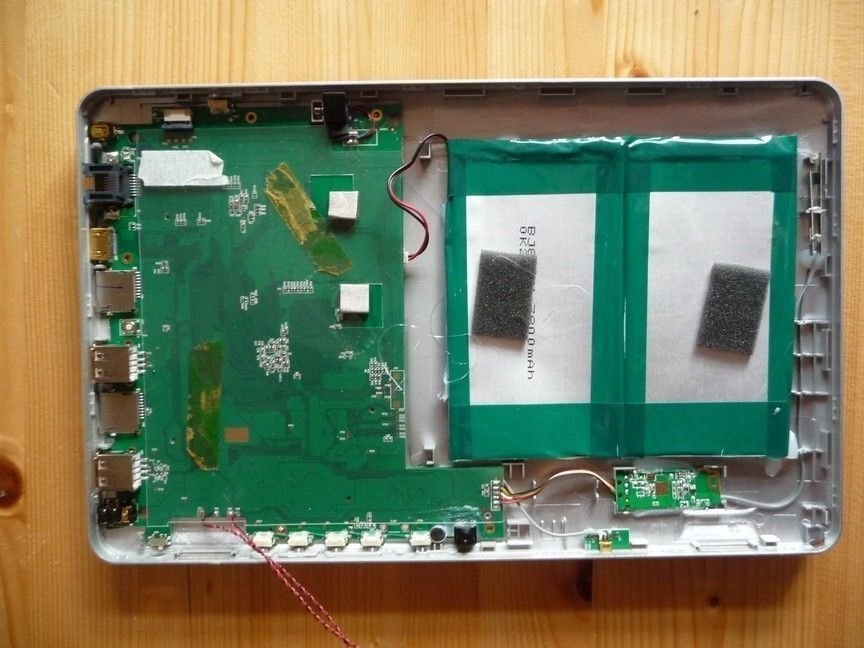

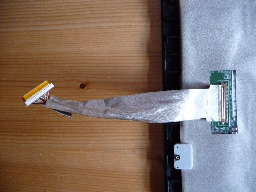

Hast du ein Pad mit 4 Schrauben?. Wie hast du es aufbekommen? Gbibts da was zu beachten. Kannst du paar Bilder vom Innenleben hier reinstellen?
Hier sind ein paar Bilder vom Innenleben des Flytouch.
Falls jemand intersse an meinem defekten Gerät hat dann soll er sich doch bitte bei mir melden.
Der Akku scheint noch in Ordnung zu sein, er zeitg 3,8V an und die rote LED leuchtet auch noch wenn ich das Gerät ans Netz hänge.
Nur fährt es leider nicht mehr hoch.

luckystreetgrill schrieb:
Mein Pad ist das ohne Schrauben.
Geöffnet hab ich es mit den grünen Teilen aus diesem Set:
$2.37 - Professional Phone and Game Consoles Disassembly Tool (8-Piece Set) - DIY Parts & Tools
Man muss vorsichtig zwischen dem silbernen Gehäuse und dem Bildschirm damit reingehen und dann rundum den Schirm aushebeln.
Wenn ich morgen dazu komm dann mache ich ein paar Fotos

So ganz vorsichtig war ich beim Öffnen scheinbar nicht, weil an den Stellen an denen ich das Display ausgehebelt habe, Spuren meiner Arbeit sichtbar sind.
Ich kann jetzt nicht sagen ob man das Display komplett spurlos entfernen kann, wenn man etwas vorsichtiger an die Sache rangeht.
