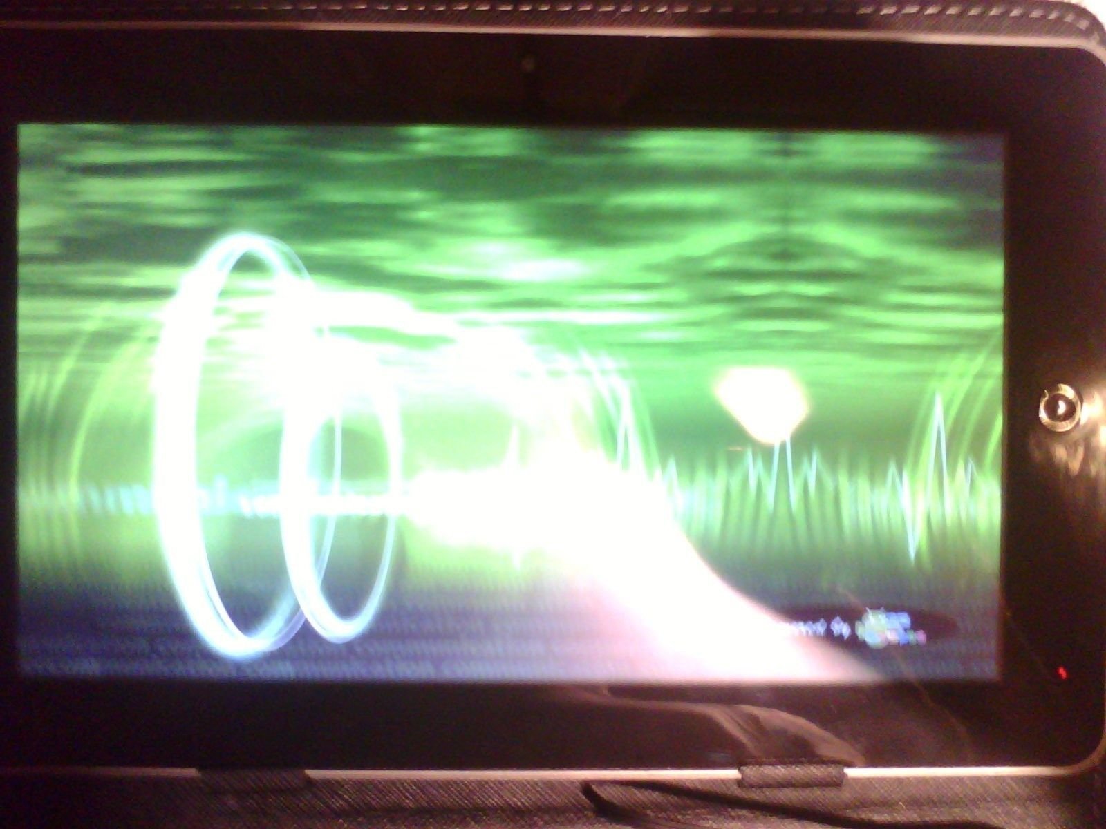

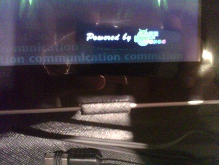

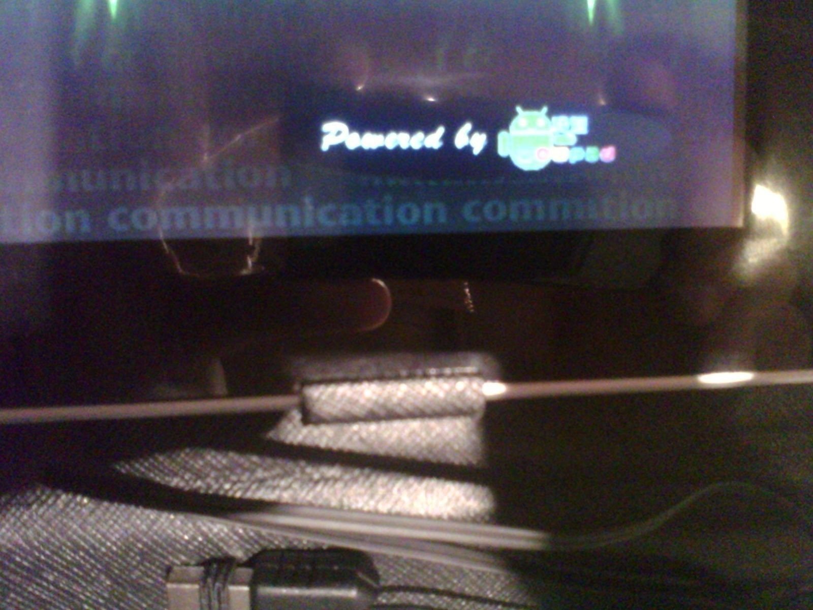

Hi Leute,
vieleicht habe ich was geschafft, was andere bis jetzt nicht geschafft haben. Ich habe mein Flytouch 3 (SAEEW10) mit der Firmware 1480 versehen, so dass ich jetzt in das recovery-Menü komme. Macht es Sinn jetzt eine "neuere" Firmware" einzuspielen? Ich bin einfach der Anteitung für das Flytouch2 APad GF10 gefolt (SD-Karte auf 705 MB gemacht mit Win32DiskIMager usw.).
Kann mir einer einen Tip geben, wie nun weiter?? Gibt es ein update.zip, dass ich im Recovery-Modus einspielen kann, dass mein Flytouch 3 (SAEEW10) wieder funzt??
so sieht es jetzt bei mir aus siehe Anhang!

genau bis dahin bin ich auch schonmal gekommen aber nun geht nichts mehr. hast du schon eine lösung gefunden?
euch ist allerdings schon klar,... daß, das FT2 eine andere Hardware hat als das FT3 oder??
um ein Update.zip aufzuspielen, müsstest beim Booten in den Bootloader reinkommen, und dort dann direkt mit dem update.zip zu flashen,...
das allerdings geht nur per USB A-A USB-Flashing wird allerdings nicht supportet.
hab ich ja auch gemacht nur klappt das auch nicht.update auf sd card installiert. es geht gar nichts mehr ich komm bis zu dem grünen bildschirm wie oben auf den bildern und das wars denn passiert nix mehr
