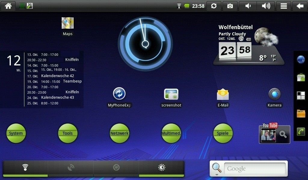

Nachtrag: MyPhoneExplorer ist auch ideal zum Syncen von Kontakten und Terminen,bzw.Kalendern,wie Du unschwer auf meinem Desktop erkennen
kannst.

@pego2007
wo hast du denn die schönen grünen Sammelbuttons her, ist das die Oberfläche von Launcher Pro oder der reguläre Homescreen?
Bräuchte auch noch ein bisschen Ordnung auf dem Screen.

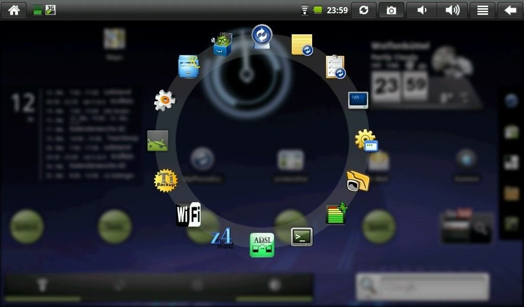

@ Doofenschmerz
Die Sammelbuttons nennen sich CircleLauncher,findest Du im Market
Sehen aufgeklappt so aus wie auf dem beigefügten Screenshot.
gruß
pego2007
