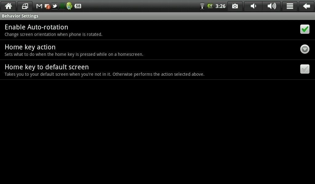

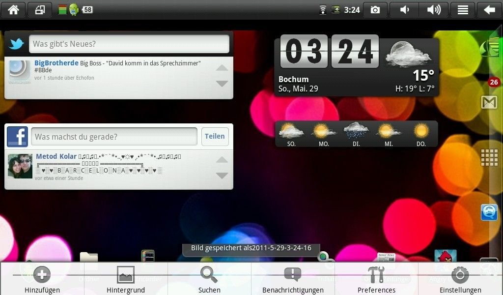

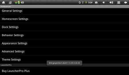

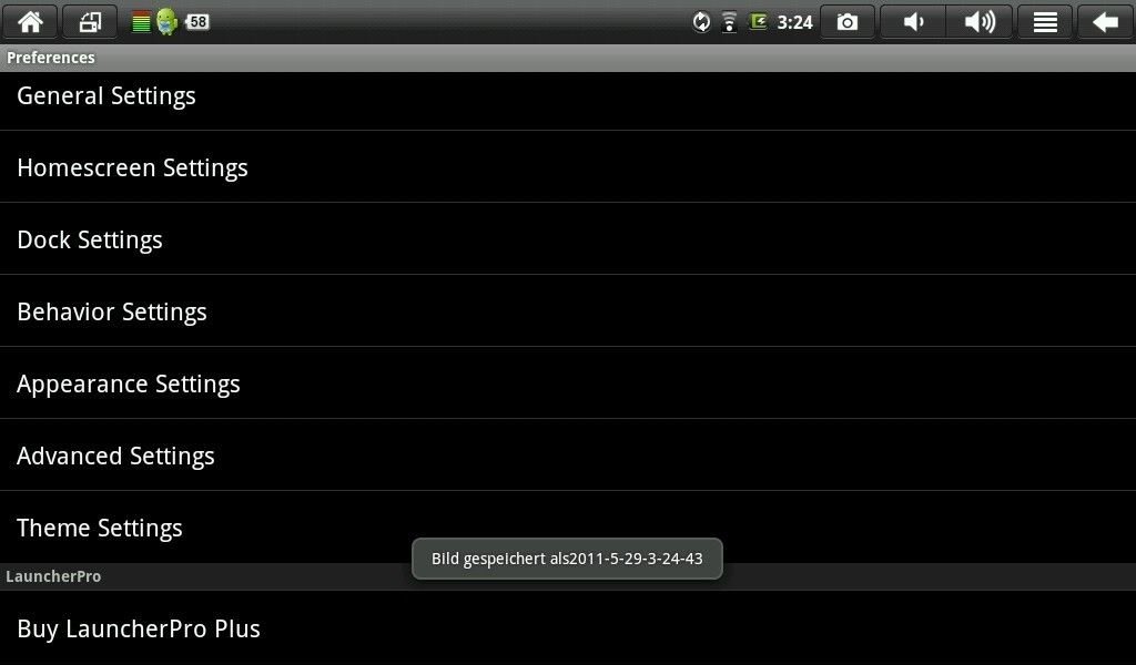

zuerst das hier : MENÜ /Perfomances
attachment.php
dann gehst du weiter auf BEHAUVIOR SETTINGS
attachment.php
und zu guter letzt: setzt du den Hacken in: Home key to default Screen
attachment.php

Danke für die Mühe, bist echt hilfsbereit :) nun habe ich es hinbekommen und habe erstmal das USB Debugging ausgeschaltet. Werde erstmal einiges Tim4 usw lesen :)
