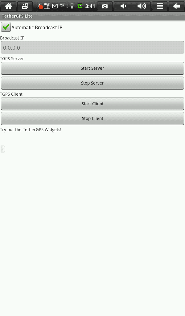

  1. 3. Nach dem Ihr das APP auf beiden Geräten Installiert habt, müsst ihr im App-Menü (Handy) die Option Start Server auswählen, und GPS AKTIVIEREN..
  1. 4. Folglich muss im App-Menü auf dem Tab die Option Start Client und GPS AKTIVIEREN ausgewählt werden.
  1. 5. Der Hacken bleibt gesetzt bei der Option (Automatic BroadcastIP) (Falls FesteIP dann Manuell Nachtragen) siehe Bild: 3.0 TGPS Menü

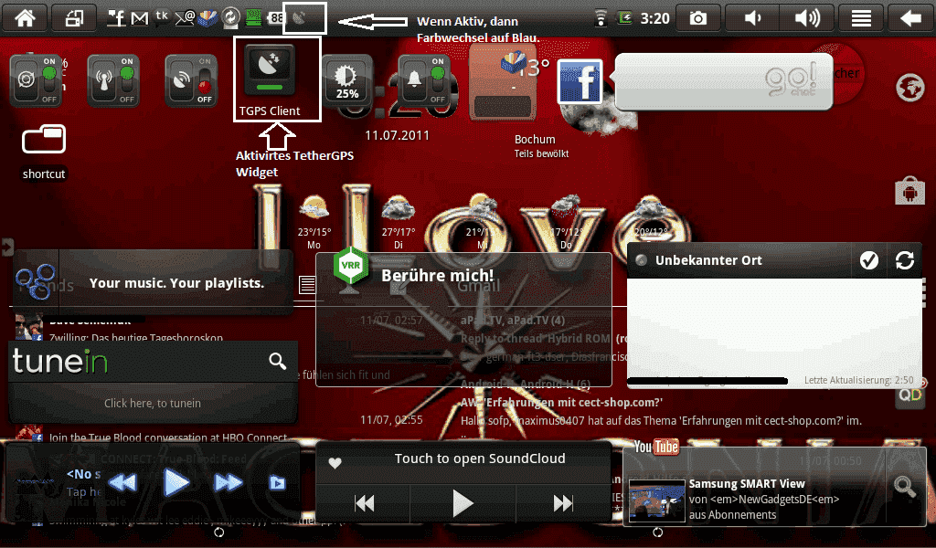

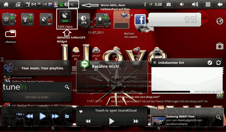

Nachdem alles vorbereitet worden ist, legt ihr euch am besten die jeweiligen Wigets auf dem Homescreen an,… auf dem Handy wäre das dann TGPS Server, und auf dem Tab TGPS Client. Siehe Bild: 1.0.1 GPS Widget Aktiv
attachment.php

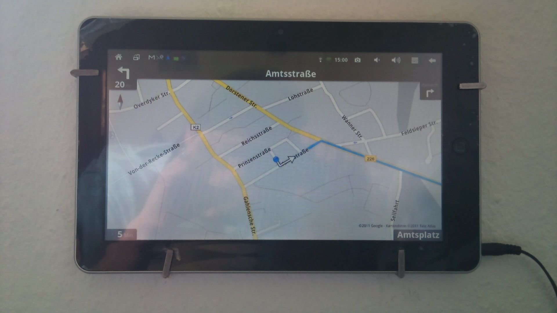

Wenn der Dienst auf beiden Geräten Aktiviert worden ist, sollten oben in der Noticebar der Grau hinterlegte Satellit die Farbe auf Blau wechseln, dann ist alles korrekt eingestellt und funktionsfähig, (bitte beachten, unbedingt das APP aus dem TASKKILLER raus nehmen, da es sonst immer geschlossen wird.) es kann einen kleinen Augenblick dauern bis eine Verbindung aufgebaut worden ist. Wenn das dann passiert ist, sollte das dann so aussehen,.. (referenz Google maps + Google Navigation) Siehe Bild: 1.0 Gps Signal Aktiv
attachment.php
attachment.php
Ihr seht auf dem unteren der beiden Bilder, das keine Fehlermeldung kommt, bezüglich eines Fehlenden GPS Dienstes.

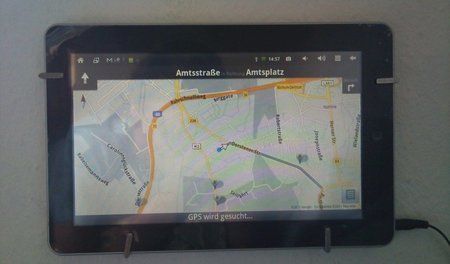

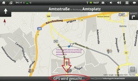

Wenn der Dienst auf einem bzw. beiden Geräten ausgeschaltet ist bekommt man die Fehlermeldung, das GPS gesucht wird,…. Siehe Bild: 2.0 GPS Signal Deaktiviert
