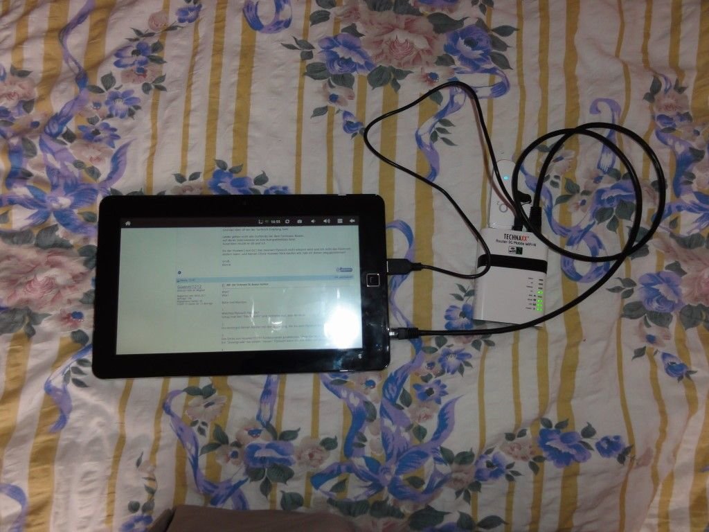

Hallo zusammen, sorry, bin erst jetzt wieder da!
@Guenni1212
1. ich habe das Flytouch 3 Superpad 2 mit schwarzen Rücken von Cect-shop
bei Telefoninfo Steht: Model: P041 - AndroidVersion: 2.2 V2.6#4402
Kernel-Version 2.6.32.9 root@localhost #48 - Build-Nummer FRF85B
2. ja
3. bei meinem Flytouch wird dieser nicht erkannt. eigentlich gar keiner! ( habe noch nen ZTE MP110 )
4. ja- leider!
Hier mal ein Bild( zumindest ein Versuch ) , der Router ist nicht al zu gross
