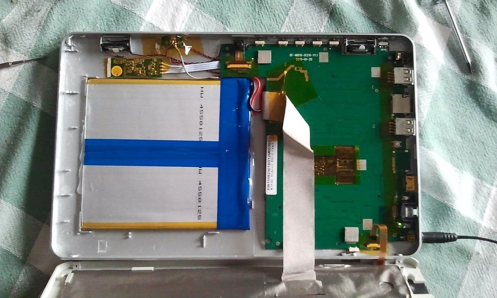

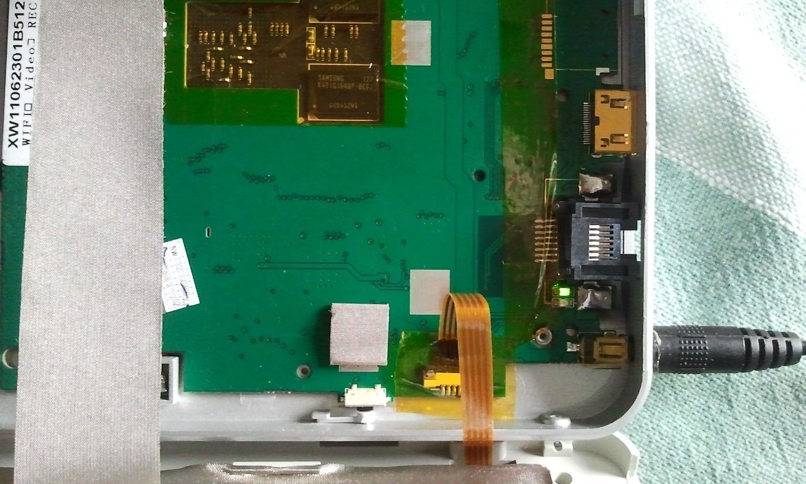

Was das Öffnen des Pad betrifft: da ich gelesen hatte, dass unterschiedliche Akkus verbaut sind, wollte ich´s genau wissen und habe die 4 Schrauben unter den Gumminoppen gelöst. Leider gibt es keine der üblichen Angaben (siehe Bild) und die Rückseite anzuschauen habe ich unterlassen, denn der Akku ist am Boden fest verklebt. Ich bin aber auf Grund der Leistung sicher, dass es sich um 6400 mAh wie angegeben handelt. Ansonsten sieht es innen leerer aus als angenommen...:tongue:
